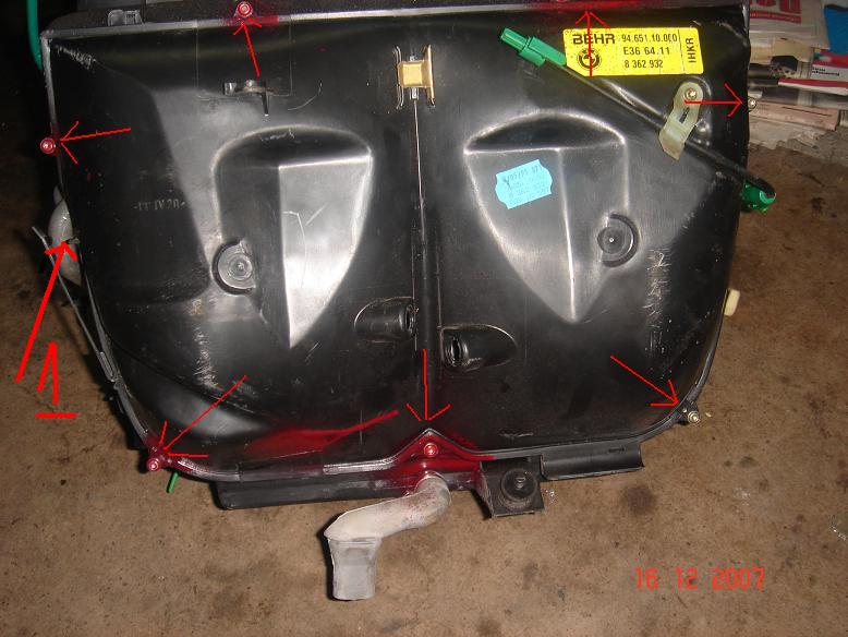

RAlex Нейтральная репутация
Maikl, получается, что разобрав низ торпеды я увижу, что на фото? далее, надо открутить винты и вынуть радиатор вправо? или я ошибаюсь?
