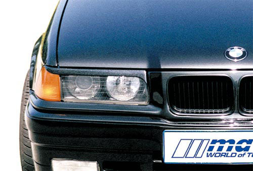

Собственно проблема в том, что ближний совсем не светит. Там стоит какая-то матовая линза, весь свет глушит. Как решить эту проблему?!..Подскажите, пожалуйста

Толик221356, ну а чё тут думать?.. Разобрать и помыть... Не поможет - поменять...

Может глупый вопрос, но всё же: а её совсем можно убрать?! P.S. А мануал по разбору фары может кто подкинет

Если фара линзованая от рождения, то из идеи - убрать линзу - ничё хорошего не выдет... А за мануал - надо знать, чё за фары... Возможны варианты...
И кстате, говоря про линзу ты уверен, что имеешь в виду линзу, а не стекло рефлектора?..

Блин, туда бы просто отражатель запехать...Кстати, а если просто это стекло матовое убрать?!..P/S если у кого есть, киньте ссылки на мануал по фарам. Заранее спасибо
Кстати, фара такая http://www.cartuning.kiev.ua/catalog...ki/ct-3005.jpg

Очевидно фары очень старые, по возможности, заменить на новые (hella,bosh,zke, не depo) и забыть об этой проблеме , наслаждаясь отличным светом.

В детали №1 есть стекло наружное, прямоугольное и два стекла внутренних, круглых.
В детали №3 в ближнем свете стоит линза, тоже стеклянная. Сними фары, сними деталь №1, это не сложно, сам поймешь и посмотри что именно у тебя матовое... Кстати наружное стекло заменить не сильно большая проблема. После сбора и установки фары на место нужно отрегулировать световой пучок...
