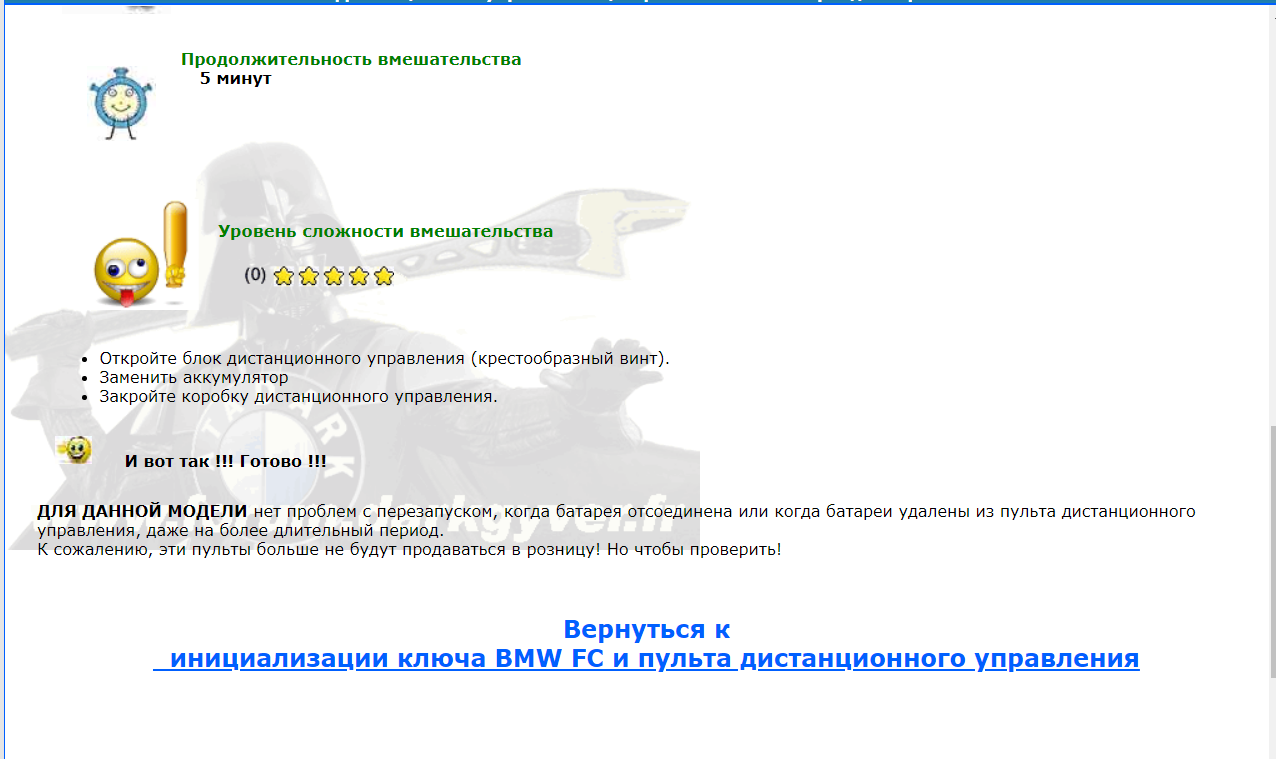

Нашел французский сайт бмвистов, собственно оттуда я нашел инфу про эту сигнализацию, ставилась на е36 ранних выпусков больше инфы о ней нигде нет. Там написано что пульт необучаемый и некодируемый, т.е также как на рестайле инфракрасный ключ не привязать. Здесь он похоже радио и антенна приема на самом блоке сигналки стоит за бардачком.
