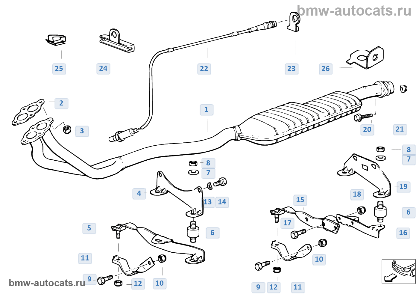

Здравствуйте,прогорела прокладка между штанами и приёмной трубой,сифонит! может ли в результате этого увеличиться расход бенза?и потеря мощности?

Антон11, если после лямбды, то ничего не изменится

А если перед ней?прокладка под номером 2 перегорела!

Антон11, лямбда будет давать не правельные показания, отсюда повышеный расход, тупняки и т.д.

Антон11, гайки новые купи, омедненные, и будь готов к тому, что болты отломишь, тогда и их под замену.
