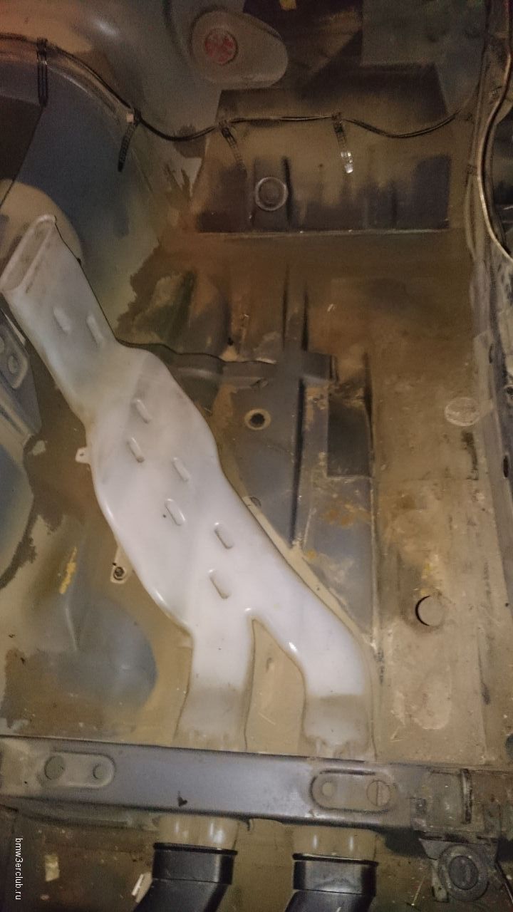

Пока суть да дело, чтобы лучше думалось, занялся разбором.
Снял коробас с карданом и выхлоп целиком. Отсутствие креплений, проволока вместо кронштейнов - все в лучших традициях регионального сервиса
Также за борт пошёл мотор.
И взялся за салон
Как всегда, колхозная сига, коса от китайской магнитолы на смотках... Прорвёмся :-)
Поднял полы. Раньше ни разу не снимал педаль газа bmw, а тут познал насколькоиэто весело
А там, как оказалось, всё не так уж плохо. Угадал, как говорится :-)
Очень порадовало состояние родной салонной проводки - всё на уровне. Следы кузовного ремонта - левый передний угол, морда по мелочи. Днище, арки - огонь :-)
Впереди полный перекрас из черного в черный и, конечно же... Свап (пока что м54)
Ту би континьед)

eternal life, кто сказал, что живая?)))
Фото снятых крыльев будет позже :-). Бампера в дрова все. Некоторые элементы подвески еще родные - с соответствующим пробегу люфтом в сайлентблоках :-)
