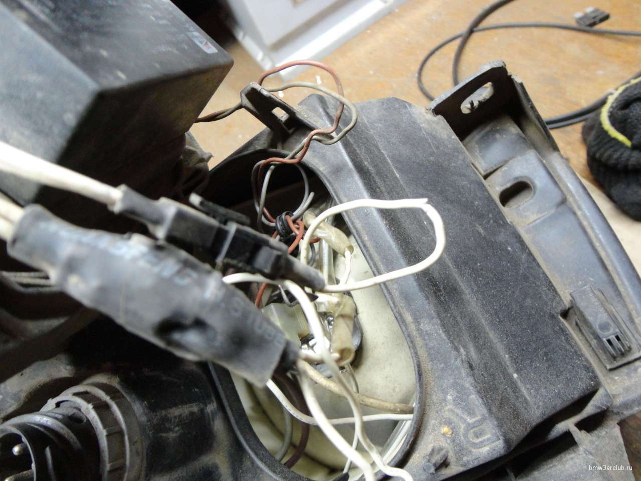

Подскажите про ангельские глазья: вот эти провода белые можна резать?
Зачем?
Старый 07.09.2016, 13:41   #19
Сообщение от Shuma777 Посмотреть сообщение
Зачем?
колхозники, при установке, не мудрувствая лукаво, провода крышкой передавили , хочу просверилить дырдочку, или предлагаешь просверлить дырку толщиной с разьем?
Старый 07.09.2016, 22:07   #20
Shuma777
Аватар для Shuma777
Регистрация: 05.05.2012
Автомобиль: BMW 3 e36 328IA
Сообщений: 1,011
Сказал(а) спасибо: 49
Блоки розжига спокойно помещаются в фаре, не нужно ни каких отверстий (фары будут потеть). К тому же блоки розжига чувствительны к влаге , будут чаще сгорать.

Это новые, слим. Я видел блоки у Димы, в фары не запихать.

Я бы заменил блоки. Им цена 1000 за пару
А так ....можешь конечно и разрезать, но потом лучше спаять и заизолировать термоусадкой
