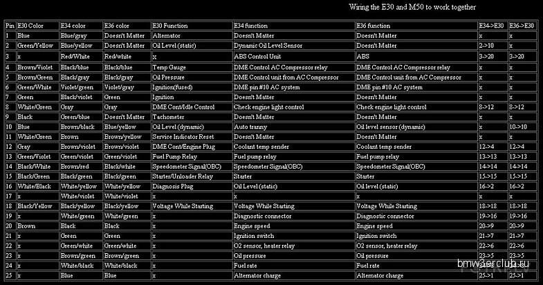

Дело было вечером. Делать было нечего. Предложили мне мотор м50б25 ванос от е34. Сказав себе почему бы и нет взял его себе для свапа взамен на м44. Коса и мозги от е34. Все уже стоит на кузове. Вкрутили штекер к косе предов. Включаем зажигание. Приборка включается, датчики тоже. Крутим ключ дальше. Срабатывает реле стартера и далее ни чего не происходит. В результате на стартер приходит всего 5 вольт. Получается что стартеру просто напросто не хватает мощей. Аккум заряжен. От проводов на блок предов тоже все отлично приходит. В результате не долгих размышлений было решено что распиновка косы другая. Тк пины 8, 9 и 10 не подходят. На косе нету 8 и 9 а на блоке ессть. Возможно и все остальные пины тоже перепутаны. Подскажите правильный выход. как поступить. Свапать ваносную косу не очень хотелось бы потому что ее мало кто продает да и то нашел только автоматную. Кто знает где найти схемы пинов.
Это только догадки. Может кто может подсказать беду.

У Гитариста в бортовике есть распиновка обоих разъемов на первой странице зайди посмотри.

http://www.bimmerforums.co.uk/forum/...-pins-t104554/

Проблема была решена не понятной уличной магией, распиновка кос подошла без каких либо переделок. Не знаю как такое возможно. Покрутили двигатель. Прогревочные 1000 оборотов. Даешь топку тахометр зашкаливает) Нужен какой то делитель или другая приборка?

Приборка от 6 котлового мотора отличается именно тахометром!
