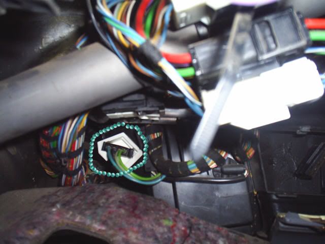

чтоб раз и навсегда, все с фотами:
1 простая печка - реостат,
с правой стороны корпуса печки (за бардачком)
2 мехклимма - реостат,
с левой стороны печки, с вод.стороны, ближе к моторной перегородке
3 цифроклимма - еж,
там же где и реостат у печки с мехклиммы
