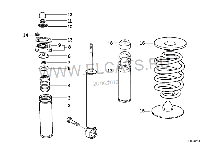

Всем привет, перебираю аморты задние, заказал адаптер под номером 18, но на фотках по замене никто их не ставит, просто отбойник идет и выше сразу тарелка, а потом опора. Зачем он нужен?

Для автомобилей с
Экспорт.исполн.д.стран Восточной Европы (опция L816A есть)
или
Комплект для плохих дорог (опция S815A есть)
E36 coupe S52B32

спасибо, нашел ещё инфы:
на опорах стойки в этой опции стоят проставки, что бы поставить проставки нужно опорники именно от этой опции, они отличаются от простых длинными шпильками. проставки увеличивают клиренс на 2 см.
