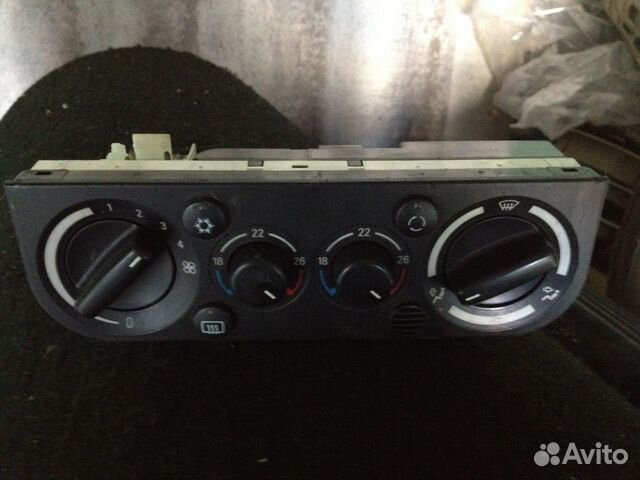

После стоянки печка ведет себя странно
BMW e36 m43 1.6 1994г.в
Печка: климат 2 зоны, крутилки
Оффтоп
Машина стояла в гараже 4 месяца, до этого печка работала в штатном режиме, сейчас же в центральные сопла ПОСТОЯННО дует холодный воздух, независимо от температуры двигателя, положения заслонок( самая правая крутилка ).
Антифриз есть :D
Кнопки (подогрев заднего стекла, кондей, забор воздуха с салона) работают, раньше сдыхал блок климата и кнопки не работали, я его поменял.
Раньше такое бывало когда скидываешь клеммы с аккумулятора в центр дует холодный, но через секунд 10 проходило, сейчас постоянно задувает..
Что с печкой может быть?

Заслонка не? на центральном воздуховоде левая от холодного к теплому, может отвалился контакт и не перекрывает забор воздуха с улицы. Она так устроена что пока ее в горячую зону не сдвинешь будет дуть холодный не зависимо от того какая температура на климе

ты про левую крутилку? или я что то не понял?

Если левая сдвинута в красную зону, но все равно дует холодным - значит слетела тяга.
Если вообще постоянно дует в центральные сопла - слетела тяга ил и умер моторчик, отвечающий за эти сопла.
p.s. на е36 вроде не было печек, где тепло/холод в центр. воздуховоды регулируется НЕ тросиком?

Постоянно дует, говоришь слетела тяга или сдох моторчик, а можешь подсказать как проверить где эта тяга и моторчик?
