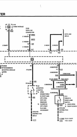

Сообщений: 6,088
Вес репутации: 121
Володя, надо искать схему замка зажигания дорестовой американки

OlegM,
eternal life,
Мужики, это опция юсы дорест!

Реагирует на вставленный ключ? Это точно про е36?
Инфа сотка)))

OlegM, а такая есть?

Ну ты, конечно, хорошо резанул страничку.
Я смотрел по содержанию Ignition key. Там такого нет. Если это стартер, то завтра гляну. Ну и, как я и писал, тут без реле не обойтись. Хотя, можно, конечно, прошерстить весь блок, к которому выключатель подходит, посмотреть, может на каком-то выходе с большей токовой нагрузкой появляется + 12В при втыкании ключа.

OlegM, как всегда переписываясь мы друг друга не понимаем, а расписывать по несколько страниц, да ещё и с телефона-не комильфо))))
В юсе была опция не вынутого ключа, на схеме видно, но то что должна включаться магнитола при вставленном ключе, я не говорил))) но замутить можно и это будет колхозом)))
