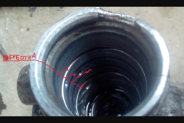

Ребят такая ситуация, отдал в ремонт рулевую рейку, на утро звонят говорят что куда входит рулевой вал там большая выроботка и не сделать, не подскажете где можно взять рейку в полном рабочем состоянии по адекватной цене?
