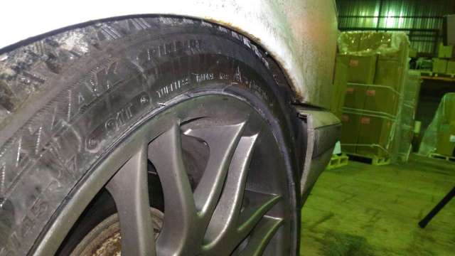

Приветствую, читал я форум про эти коиловеры, что то мнения разнятся, вопрос состоит собственно в чем, на машине от прошлого хозяина стоит винтовая подвеска fk, колеса 17, задняя арка очень близко к колесу, не понятно как резина не трётся, возил цемент и людей сзади, даже на кочках не задевает, на форуме многие пишут, что задние стойки в этих винтовых подвесках обычные, если я поставлю скажем бильштайн б4 не начнет ли колесо об арку задевать??

Не цепляет, наверное, потому что пружины жесткие и ход стоек маленький. С б4 может и цеплять будет, так как мягче станет.
по фото кажется ет дисков не е36.
На максимальный ход подвески на сжатие влияет только буфер отбоя.
Сам амортизатор тут непричем.

Стояли биль б4, и какие то синие пружины, очень похожие, на джомовские на которых сейчас, один в один, даже наклейка сохранилась как на джомах, BM-01 кажется, но... при том клиренсе,и, что на фото, шайбы были выкрученны на половину, на жомах на всю вниз, а зад высокий.

Безусловно это лучше скажется на тех состоянии авто, управляемости и комфорте, чем подвеска.

Jiv4ik =), конечно скажется ставить колёса с неродным вылетом, а потом говорить об управляемости и комфорте....пипец блин

Диски то похоже вообще от икса.
http://www.e36club.ru/forum/showpost...6&postcount=57
Что ппц??? Ясень пень на родном все лучше. Но
на исправной подвеске, к управляемости и комфорту претензий нет (на этих колёсах), ты написал ЛУЧШЕ диски поменять, лучше чем убитую подвеску? а вот то что ббс смотрится куда аутентичнее спору тоже нет, но пока так.
Добавлено через 9 минут
Смотрится не плохо, после замены амортов, опор, тяг, крепления стаба, рулится тоже огонь.
