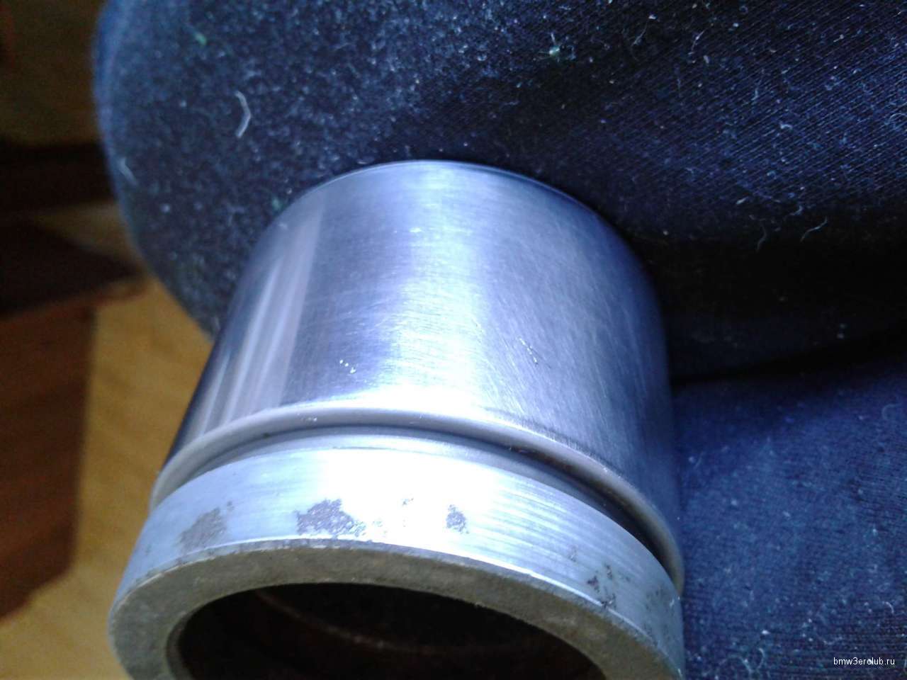

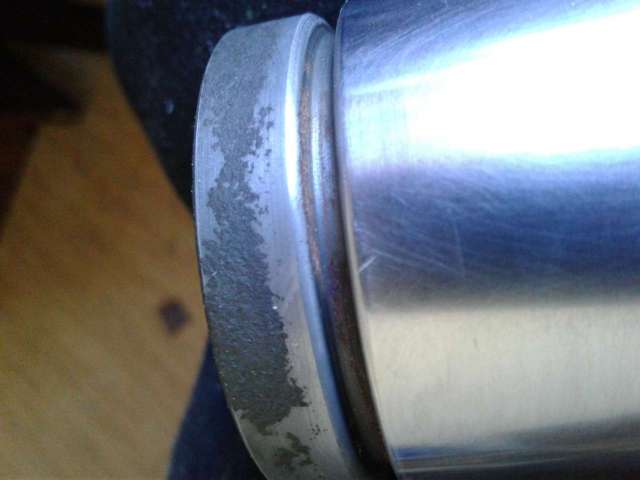

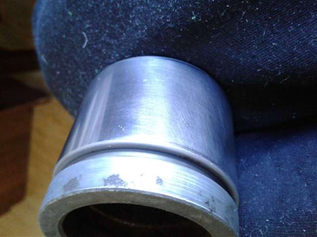

Мужики, я вот тоже кинулся ремонтировать суппорта (на самом деле наверно не стоило, не отпускало похоже из-за воздуха в гидроблоке абс, но раз уж снял). Пытался шлифовать поршень шкурками 600-1500 и полировать фетровым кругом и пастой ГОИ №2, но некоторые выбоинки не перешкурил - притомился уже, да и толщина поршня, думаю, потихоньку уменьшается. Если вот такие выбоины останутся, это не будет проблемой с учетом долгосрочной перспективы? Резинки хочу поставить новые, хотя старые в очень хорошем состоянии на вид. Суппорт изнутри чуть чуть прошел шкурками, также немного почистил пазы для уплотнений, но труднодоступные места отчистились не очень хорошо.
Несколько фото выбоинок

mollari, то что до паза, это не рабочая часть
п.с. чем так извращаться, лучше денег чуть чуть отдать

не, я понимаю что до паза нерабочая, но с рабочей стороны видно замин. Ну да пес с ним, я уже поставил, вроде полет нормальный, только вот немного все равно греются колесные диски, я вот и думаю, то ли так и должно быть, то ли все таки закусывает. С утра я проехал какое-то расстояние (километр наверное) не используя тормоз - тормозные диски были холодные. Надо было перед этим понажимать тормоз правда, ну завтра попробую

mollari, а поршни "сейнсу" новую за 500 купить и не ецабца религия не позволяет?
Если в самом суппорте поверхность условно не рабочая, то состояние зеркала поршня, это главное в нем.

mollari, там дело не в полировке до зеркала, нужен класс чистоты определенный и если коррозия съела хромовое покрытие, то такие поршни точно в помойку.
