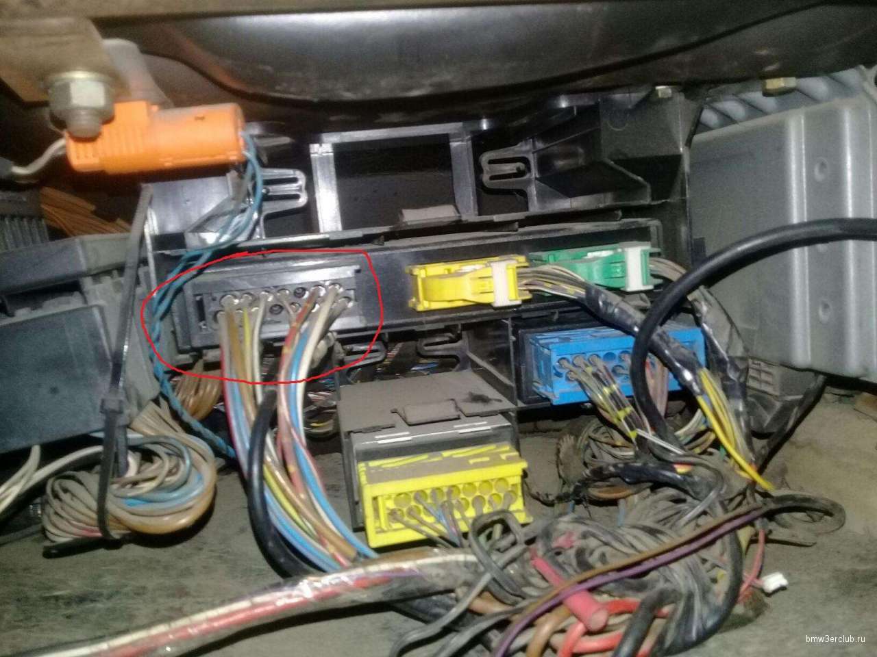

Я вот думаю что они подключили сигналку через блок который отвечяет за поднятье окон и люка , ну тот который возле бардачка

в блоке центрального замка есть 3 гнезда? зеленый и желтый, но чёрный штекер для чего?
с чем именно он связан?
кто-нибудь имеет схему со всеми кабелями, которые приходят к этим гнездам?

там 4 разъёма, сзади ещё один )

A 4 za shto otveciaet?

Nu ya to procital .nashol sto fishka joltaia otveciaet za tzentralnom(4 i 17 pin).. i zelionaia kontzeviki dverei...
No ne znaiu pocemu ne rabotaet tzentralnii s kliucha

В черном разъеме провода,идущие на сам моторчик активатора дверей

разбирал блок зке .подал + на желтым разъеме на пин 4 и 17 . работает только доводчик стекол . по схеме 4 должен открывать 17-закрывать . но у меня только слышно реле в самом зке и работает моторчик стеклоподъемника . но не цз ...
проверял отдельно моторчик цз с каждой двери .работают напрямую.
подскажите где капать .а то уже не знаю где искать.

Самое первое что надо проверять в этом случае, это красно зеленые провода под водительским сидением
Ну чем тебе ещё помочь? Самому проверить?

это где ? именно под водительское сиденье . а то я снял а там ничего
и что именно проверять ? + должен быть постоянный ?
Johnny-E36 вне форума   Ответить с цитированием
Старый 01.03.2018, 23:30   #24
Сообщений: 6,088
Вес репутации: 121
Johnny-E36, они там окисляются и отгнивают, туда надо залезть и все будет понятно без тестера

Pod mestoi dlya otdiha? Tam dve fishki 1 belaia 2 ciornaia
