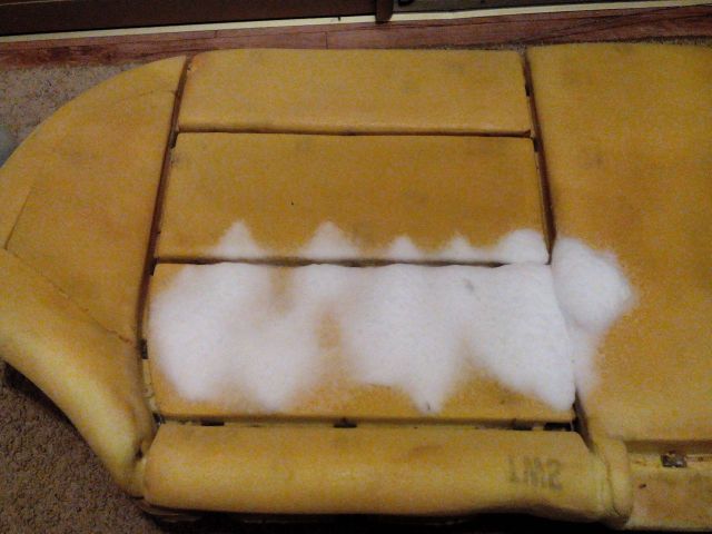

У многих владельцев авто, особенно которые с немалым пробегом, беспокоит проблемка вечных пятен на обивке салона(если конечно это не кожа) , не нашёл подобной темы, и вот решил вдруг кому-то будет интересно это.
Так вот, я со своим седаном(салон тканевый) не обошел такой проблемки, надоело вечно покупать средства для чистки сидений, которые якобы убирают грязь с сидений.
Начать генеральную чистку салоно решил с заднего дивана, снял с него обивку(кстати это оказалось довольно времяубивающий процесс, вдруг кто не знает, но все же хочет попробовать, там все держится на т.н "колечках" и "прутиках", скобы притягивают эти прутики к паралону сидения) скобы эти снимал с помощью круглогубц, главная проблема, на тот момент, это сложно было подлезть чтобы расцепить эти самые скобы. В конце концов после часа мучений, была снята обивка. И увидел я то, что все что я до этого мыл оказалось лишь размазывание грязи ровным слоем(поэтому после чистки не видно грязи, а после попадания воды на сидение снова пятна), фотки того , что там творилось, не сделал из-за, так сказать, эмоционального подрыва.
Вынув из ткани все прутики, запихнул её стираться,
И ВОООООЛЯ, как новая, оказывается она чёрная (или темно-синяя), а не грязно-серая.
Паралон сидения тоже оставлял желать лучшего, весь грязный, в пятнах, ну и видимо поэтому пятна всегда давали о себе знать.

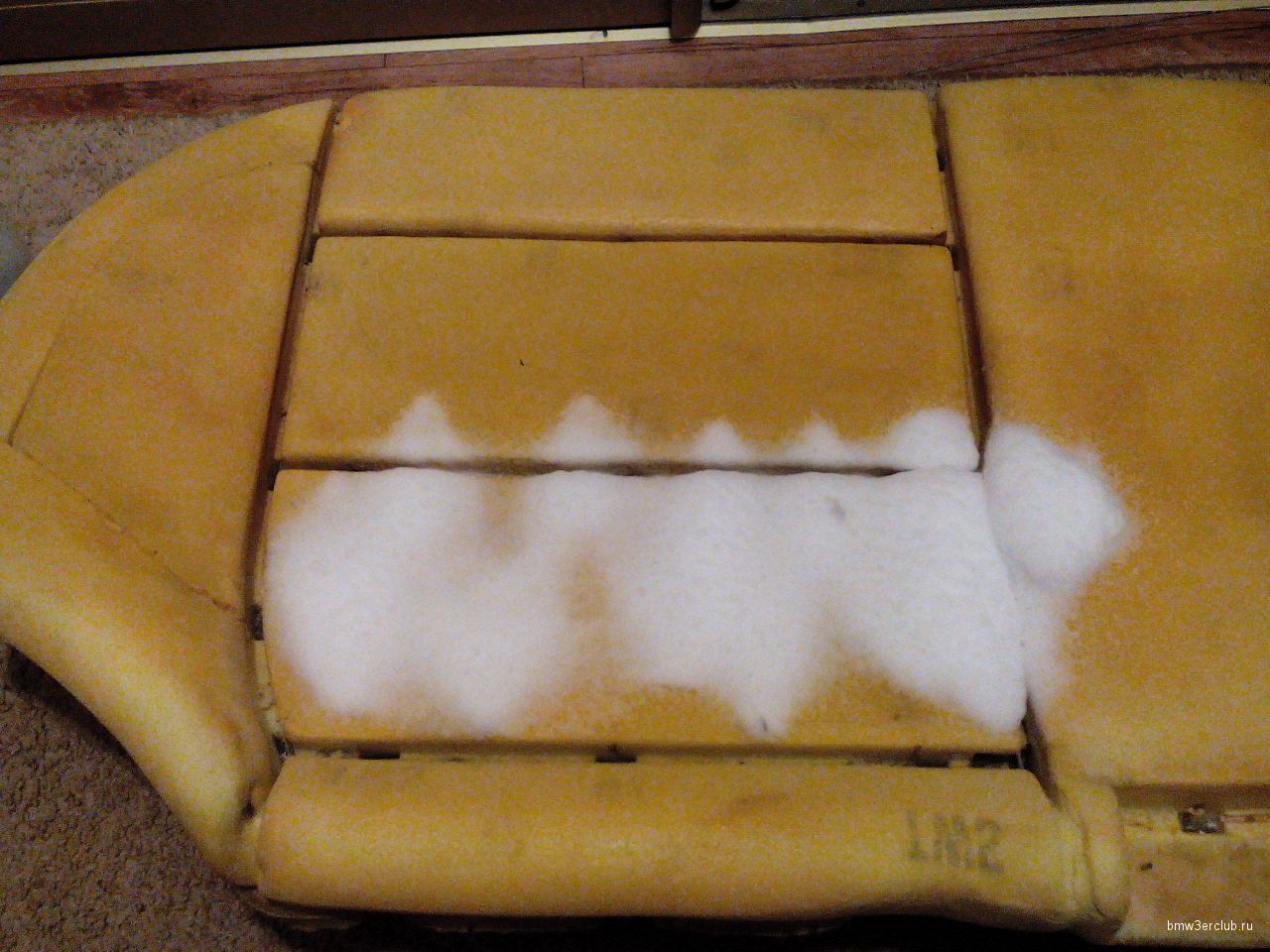

Решил почистить и этот паралон, и с этого момента началась фотосессия моей задней сидушки.
Снова взял пенный очиститель салона распылил и начал ждать, в конце концов стало нааааамного чище, явных пятен не осталось, остались те , которые то ли с завода ещё, похоже на какие то метки. Почиситил и вот поставил к батарее греться-сушиться. Завтра буду собирать. Надеюсь все получится))
Чуть позже дополню ещё фотками
На фотках, уже супер явной грязи не видно, но по середине было чёрное пятно, почти по всей средней части
Первая фотка это он ещё грязноват

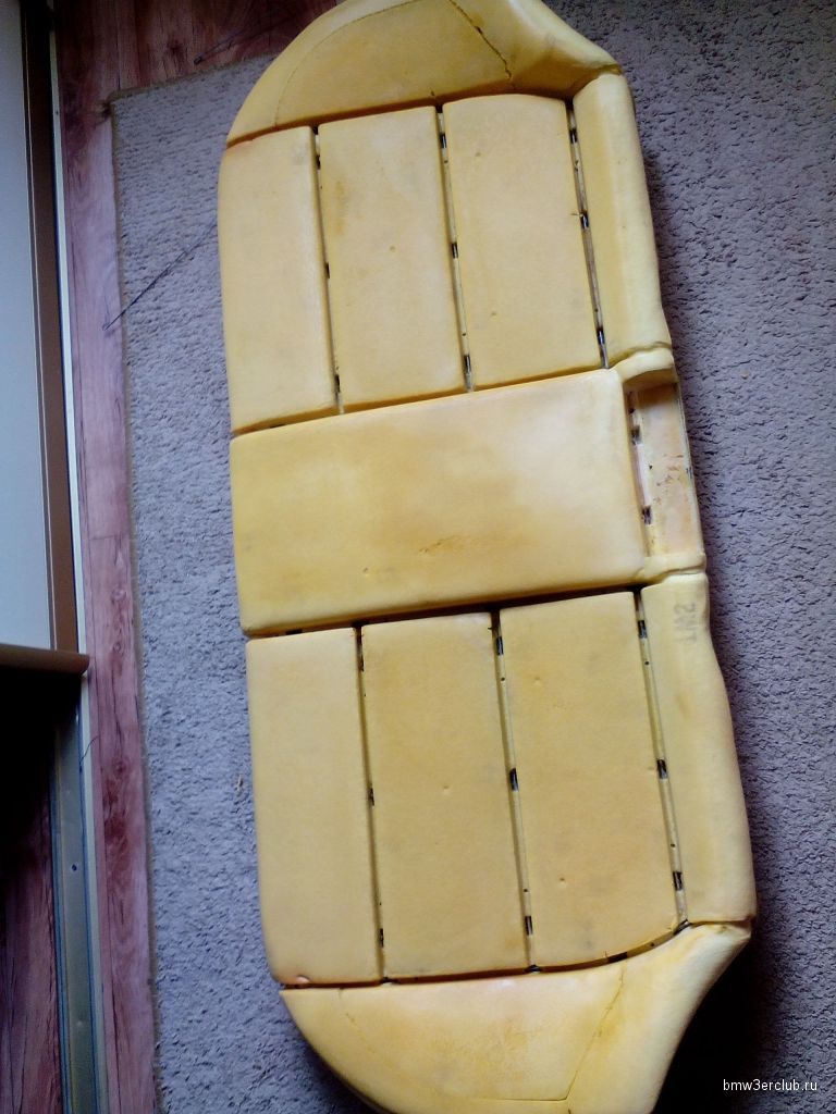

Сегодня уже все высохло и, вроде, все отлично
Ткань тоже отстиралась на ура

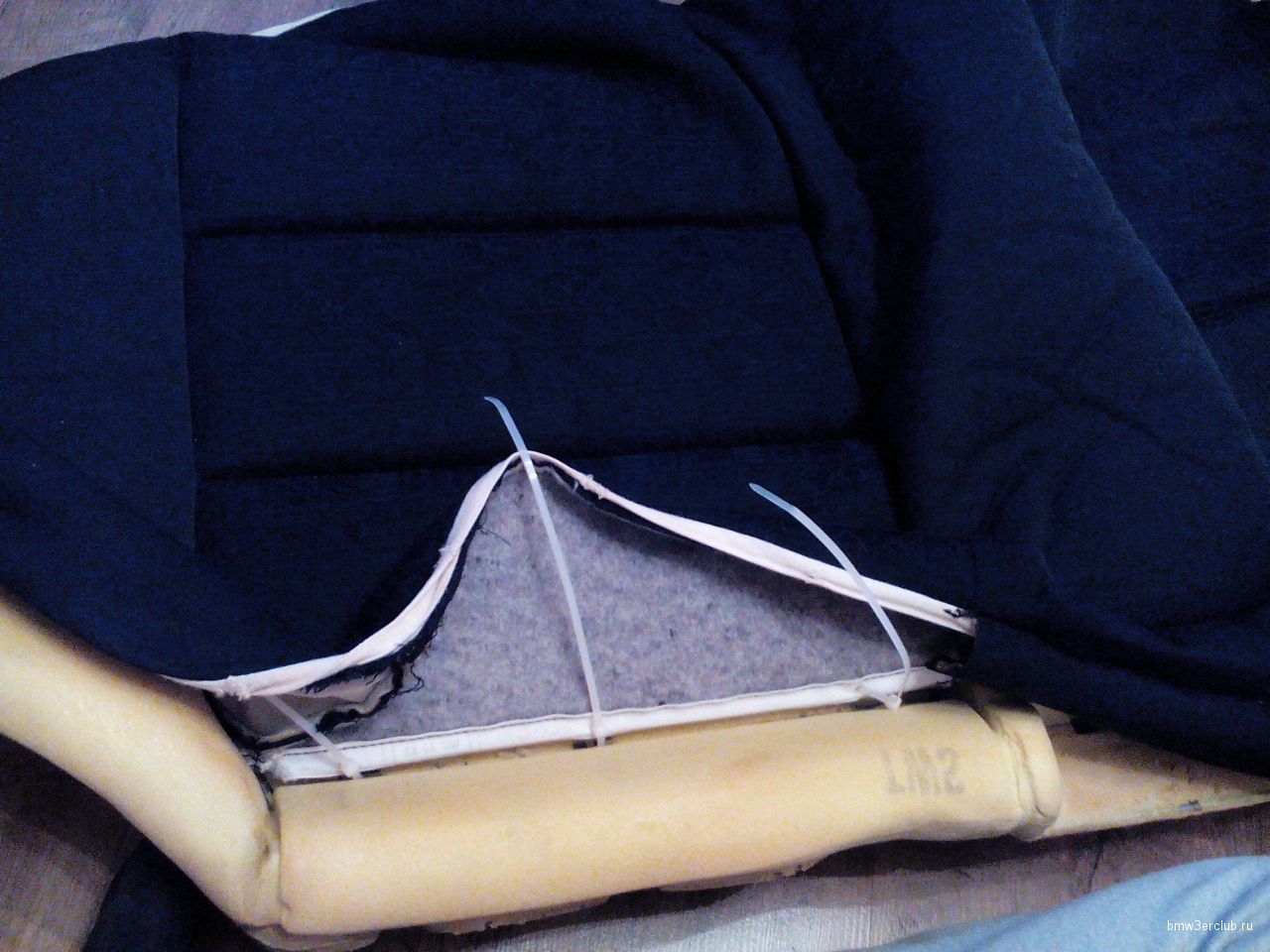

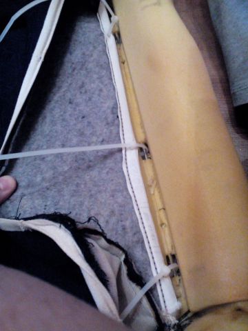

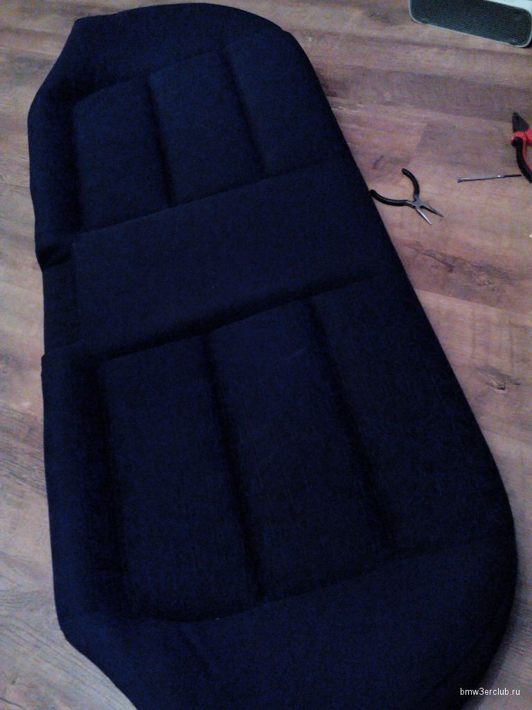

Короч, собрал сегодня, честно говоря намучался со сборкой,
Кольца креплений, которые создают узор сидения заменил на пластиковые хомутики, надеюсь на долго хватит)))
Ну а в части, на которую приходится вся нагрузка, решил ничего не менять
В конце концов получилось отлично, не знаю на фотке будет видно иль нет, но как новое

вообще назад родные кольца ставить проще чем пластиковые хомуты. главное приловчиться

=VA=, не сказал бы, на счёт колец, в конце когда уже натягивал к низу все, просто ухекался, а некоторые только накинешь, они выскакивают и все по новой, по времени натяжка с самого начала заняла не меньше 3х часов

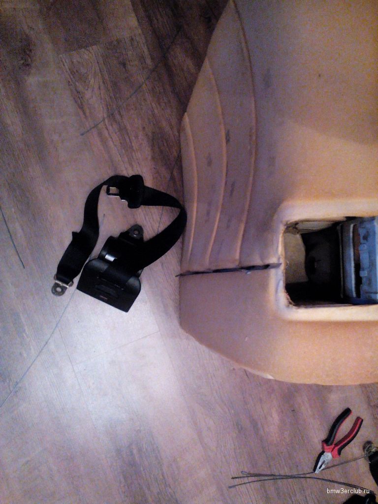

Так, решил продолжить мыть сидушки.

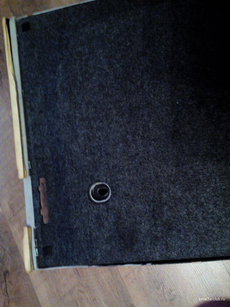

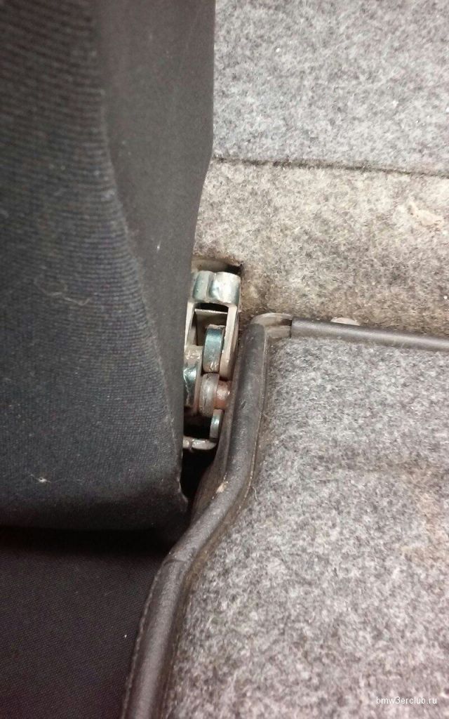

На этот раз подопечной стала спинка заднего сидения. Самое интересное, сразу эту штуку я вынуть не смог (возможно глуповат я , но даже в интернете нет как снимать), поэтому решил сфоткать как это делается, чтоб другие по 15 минут на это не тратили., короче снимаем пласмасску, просто тянем вверх, далее мы видим совершенно не сложный механизм, почти как обычных замках, короче просто отодвигает этот коготь и ВУАЛЯ тянем вверх и вынимаем,
Далее нам потребуется головка на 16 и вороток. Откручиваем либо болт ремня безопасности который находится под сидением, либо есть затычка на спинке ее открываем и там тоже откручиваем и выынимаем весь меанизм
Механизм все равно потом вытаскивать,
Кстати пласмасску где кнопка откидывания спинки не тяните, отровете крепления, что у меня и случилось.
Короче все это винимаете тянете домой или в гараж,
Далее как обычно снимаем обивку, ничего сложного,
Проблема дальше небольшая, придётся поработать ручками, т.к обивка в стиралку не помещается, сами поймете почему
вот такая грязненькая спиночка, многое не видно ещё.
Ну короче моем стираем, че хотим делаем и обратно собираем. На этом пока все
Кто скажет чтобы снять передние сидения нужно аккумулятор скидывать? Там же датчики присутствия и все такое, может кто знает как снимать, расскажите

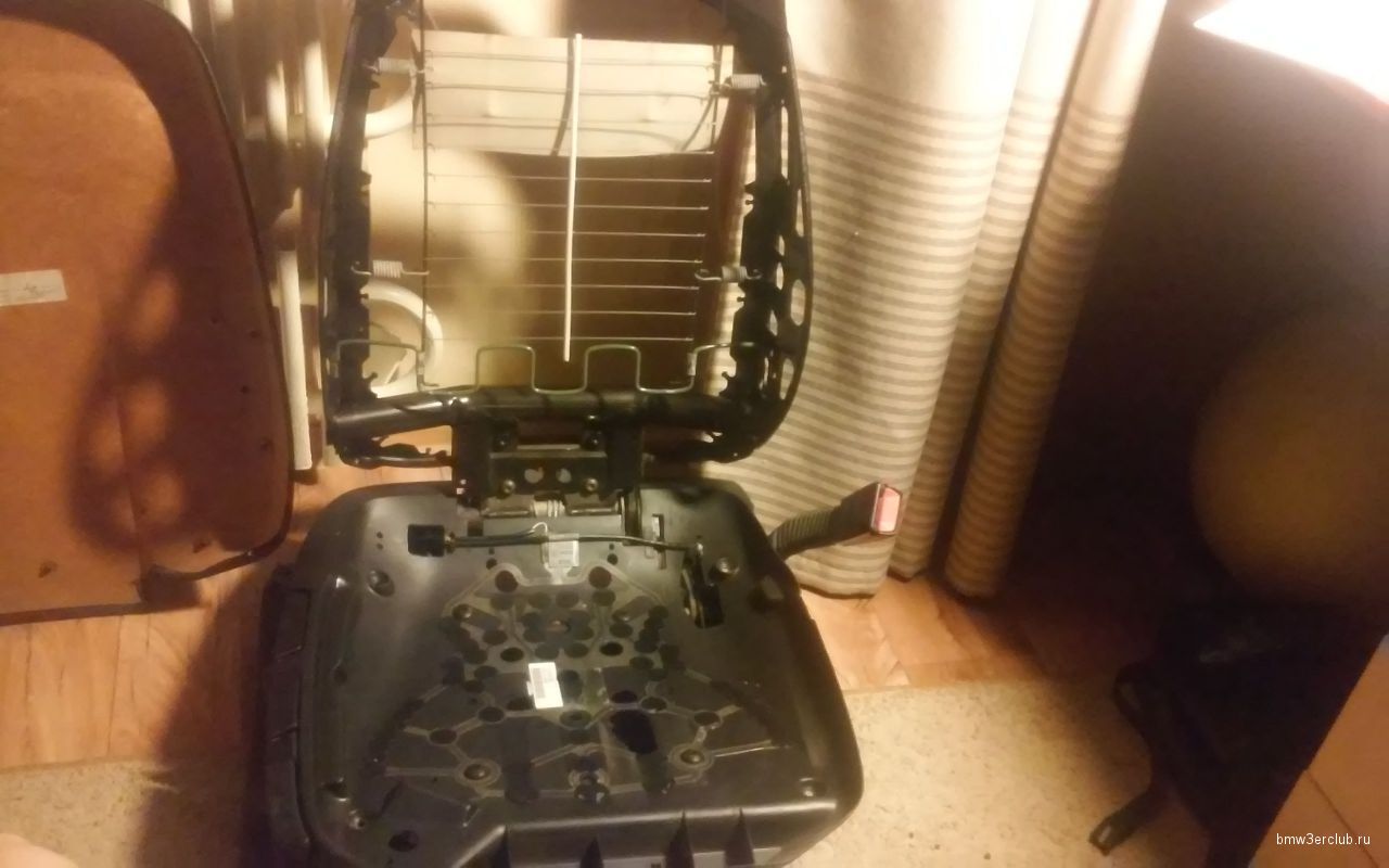

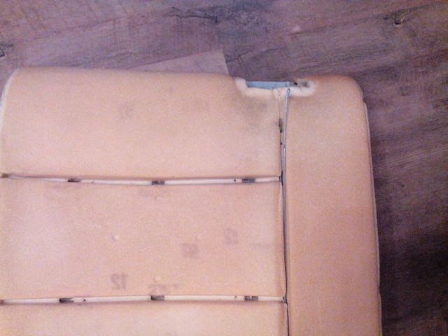

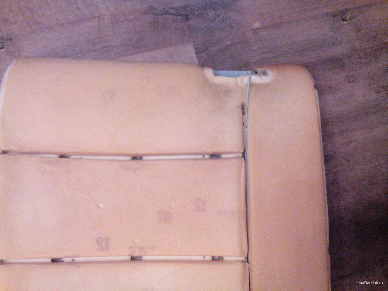

Короч,снял я сидение пассажира, нужна головка на 16 и звездочка. Тупо откручиваем 2 болта и 2 гайки, отключаем датчик мат. Присутствия, откручиваем звездочкой крепление ремня безоп.
Тащим домой и тут
Снова понадобится звездочка, только маленькая, ею откручтваем 2 болтика внизу спинки, снимаем подголовник, и спинка снята.
Далее видим такую картину
Ткань натянута на штырьки, вот с них снимаеми вытаскиваем паралон, ну и дальше как обычно с тканью.

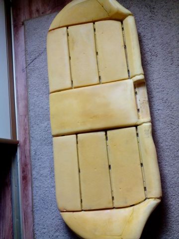

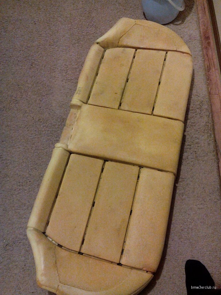

Сидушка по сложнее, она крепится 4мя клипсами, их остороооооожно стягиваем плоскогубцами и выдавливаем, потом сильно не тяните, там возможно к низу паралона приклеился тот самый датчик мат. Присутствия, его отделяем от паралона и укладываем на место. Далее уже разберетесь.
это сидение в разборе

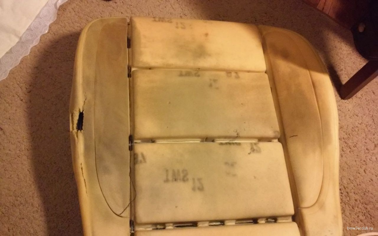

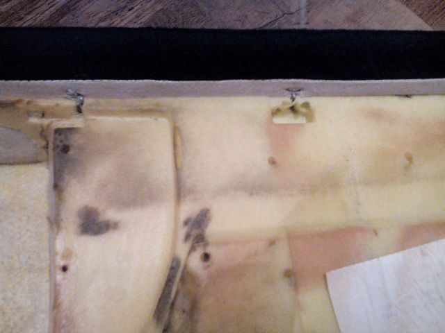

Короче парни, разобрал свое сидение, и вот тут просто так опечалился, что руки опустились, в боковой поддержке дыра и что тут делать не знаю, заодно и посмотрите какие водительские сидения грязные, буду что то думать, может кто что посоветует по моей проблеме?

butka, для стяжки(и разжимания) колец пользуюсь кривыми "утконосами", на кончиках сделал бормашинкой тонкий пропил в виде желобка, стали более уверенно захватывать кольцо, ну и обычную функцию свою не утратили.
Да, и глянь в моем бж про 34, я там дырки заклеивал на подушках. Одна ошибка была-не нужно вырезать квадратом старый кусок, только ровный прямой срез.
