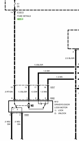

Ребята помогите , центральный замок глючит , всё работает на отлично, но только водительская дверь закрывает все двери , а открывать нет придётся бегать в пассажирскую или к багажнику (там все закрываются и открываются , ( это с ключом ( сигналка у меня нету, только штатный цз, В чём-то может быть проблема? (Концевик , актуатор работает) также прозвонил все 6 кабеля от фишке водительского активаторе до блока ZKE , все цело, никак не пойму в чем может быть проблема
Напоминаю что с пассажирскую если открывать/закрывать ,то водительская работает на отличное (дело не в блока водительской , поменял его , тажа история

Адрес: Ставрополь

Микрик та работает только когда с ключом открываешь /закрываешь замок? Или он связан с пипкой из салона( а то не открывается двери если даже с салона попытаться ). А + идёт постоянно на красно/зелёный и + на зеленом-белый и чёрно/белый кабель , по очереди когда открываешь/закрываешь замок, это доказывает что микрик посылает сигнал что я пытаюсь открыть/закрыть замок ? Или как именно проверять этот микрик ?

внутри чёрной коробочки, к которой подключаются 6 проводочечков, есть микропереключатели в количестве 2 штук, к ним подключены 3 тоненьких проводочечка, 3 оставшихся проводочечка белый, синий и чёрный это управление двигателем в этой чёрной коробочечке, чтобы замыкалось и отмыкалось, белый и синий, черный центральный арест делает
перемыкай по очереди краснозелёный с белозелёным, откроется, если перемкнуть с белочёрным то закроется, а может и наоборот, не помню точно

Я вот говорю что поменял та чёрная коробка и тоже не открывает замок все двери , а закрывать , закрывает всех. А этот микрик на ручки водительской влияет на открыванием ЦЗ ? (Та жёлтая фишка) и как проверять этого микрик ? На нём как правильно идёт один + постоянно и один минус но как он работает ?

Перепроверяли этот микрик с ручке( он как-то видел что означает центральный Орест) ,там один + постоянно и один появляется когда закрываешь ключом замок снаружи , , так в чем может быть проблема ,

Johnny-E36, ты сам перечитывал что написал? Галимый набор слов!
Сообщение от Johnny-E36 Посмотреть сообщение
Посмотри фото и перечитай что написал Саня о 2 микриках
