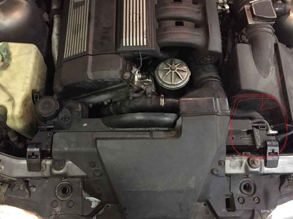

Решил уставить радиатор тропик на м40 . но с установкой могут возникнуть проблемы, а именно из за длины корпуса воздушного фильтра . Поскольку сам радиатор шире (тропик) верхний патрубок радиатора по всей вероятности не установить.
Отсюда вопрос ребята-что делать?) У меня движка м40 стоит. какой корпус вф можно воткнуть вместо родного. кажется на м43 он короче. Помогайте советами друзья

Вот об этом речь парни. У меня корпус фильтра длиннее. Есть может корпус который встанет вместо родного болт-он как говорится?

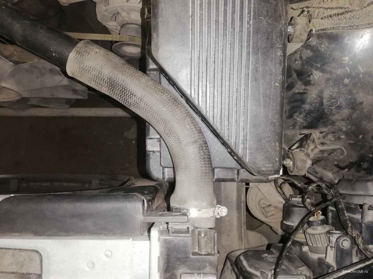

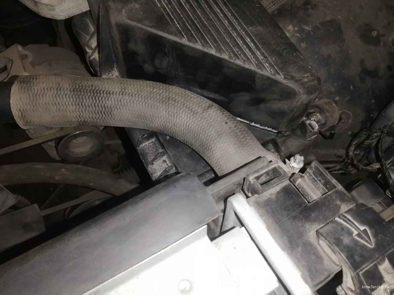

Всем привет ребята. Вот так получилось:
Патрубок без помех разместился. Пришлось корпус фильтра немного ниже опустить, для этого подрезал опору корпуса, которая упирается в лонжерон.
Получилось довольно неплохо. Цель достигнута.
