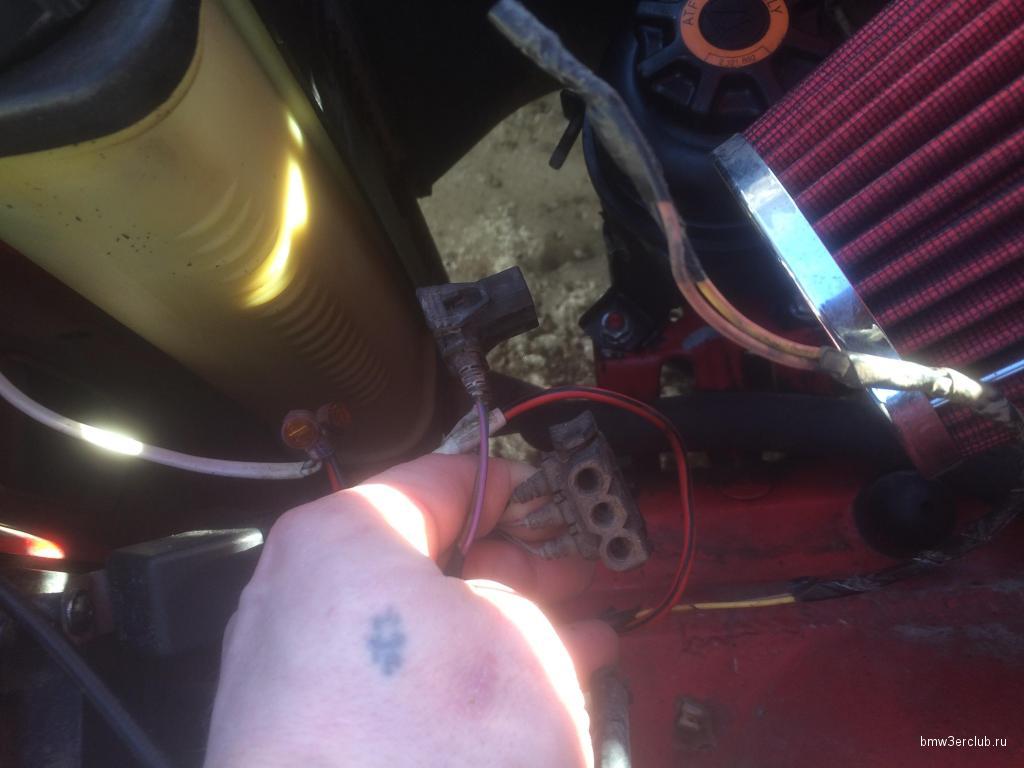

Между фарами и радиатором с обоих сторон имеется по 2 фишки ( трех и двух контактные) и пара обрезанных и заизолированных проводов. Что это?

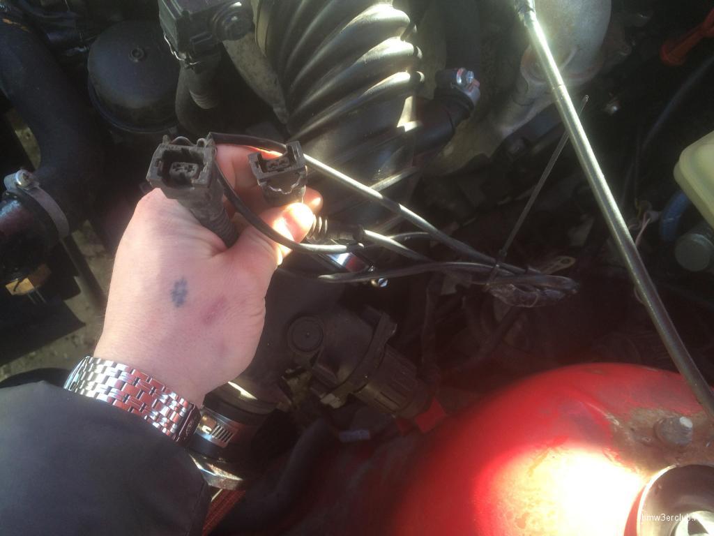

Вот ещё пара двухконтактных фишек, видимо остались от предыдущего воздухозаборника. Идут в одной косе с датчиком, который установлен в вакуумный усилитель тормозов. Может одна из этих фишек и должна идти на датчик температуры воздуха на впуске?

segich83, 3-х контактные на корректор фар, 2-х похожи на противотуманки
да, именно так, он должен быть вкручен в короб воздушного фильтра, которого у тебя нет.

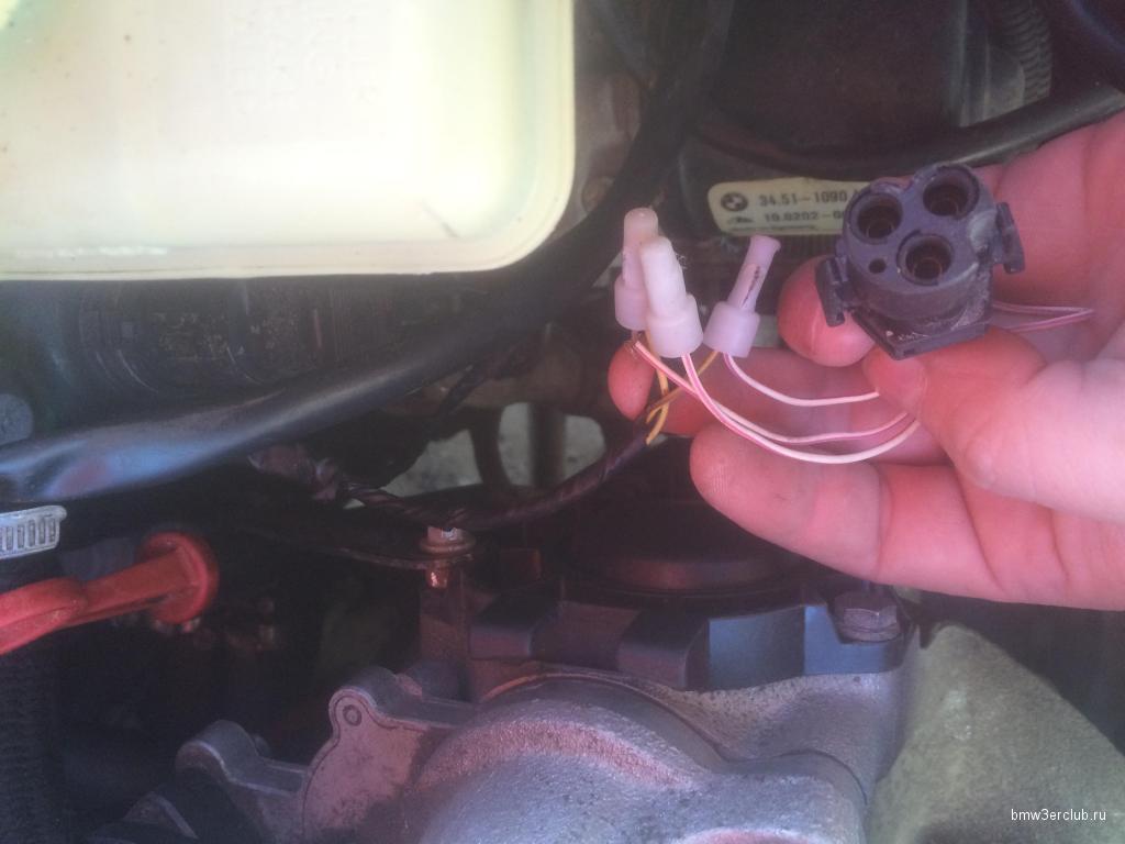

Вот ещё загадка: трёхконтактный, выходит из большой косы над щупом уровня масла.
Ага, значит фары меняные, так как корректора нет, но в салоне регулировка есть.

похож на клапана печки, если он отключен, то печка жарит всегда и не переключается на холодный, проверь...

Ок, проверю. А эти клапана находятся как раз над щупом? В них 3 шланга приходят? Есть такой, но к нему ничего не подключено.

это скорее тройник отопления, не лезь туда.

segich83, да, рядом со щупом, на моторном щитке, к нему три шланга
