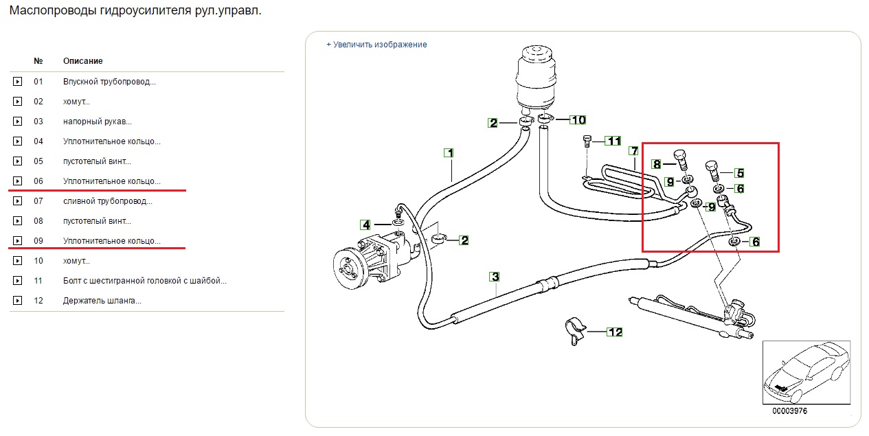

Дабы не плодить тем, потекла рейка в районе соединения трубопроводов с самой рейкой, подтянул болты теперь вообще полилось... посмотрел по каталогу там пробивает по 2 металлических уплотнительных кольца поз. 6 и 9. Вопрос такой, когда подтягивал никаких колец я там не видел, чем их можно заменить и можно ли их чем заменить? на заказ каждое из них по 60 р примерно, и срок почти месяц... это долго, что туда можно подложить или где найти, от таза может есть где такие кольца кто что знает и скажет?

Там вроде медные шайбы, если я правильно помню обсуждение местное. Точно не помню.

Правильно, там медные или алюминиевые шайбы. В автозапчастях в наличии по неприлично низким ценам есть всегда. Надо только определиться с размером.
