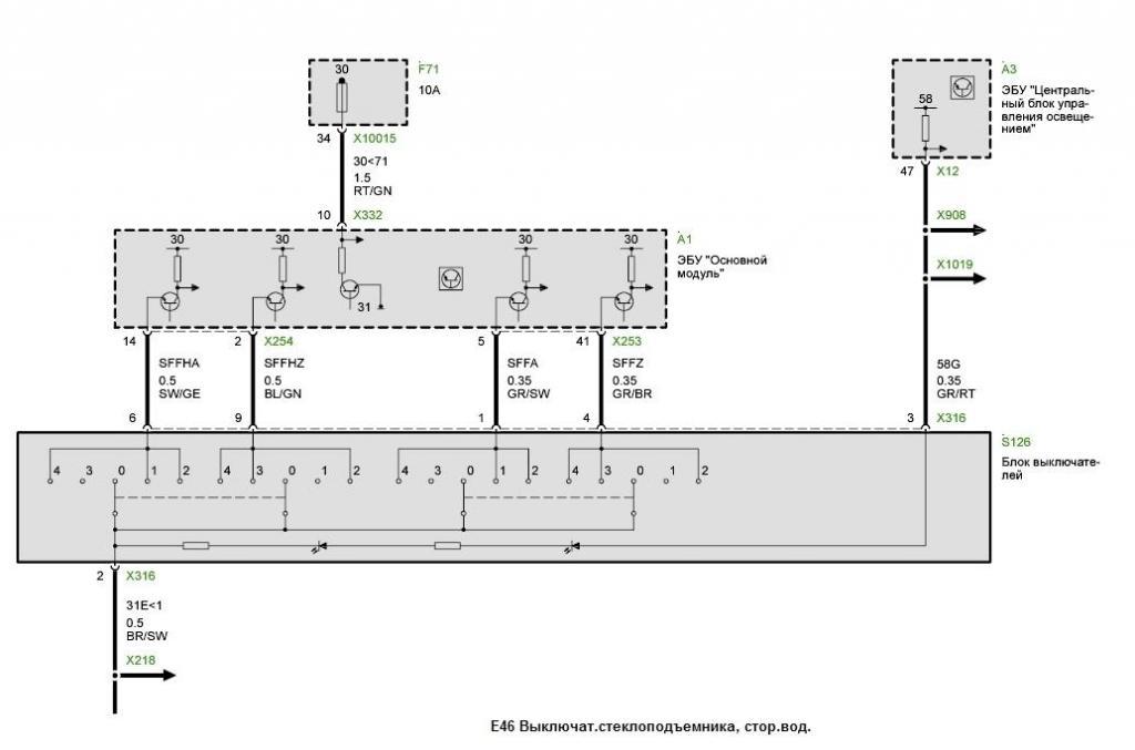

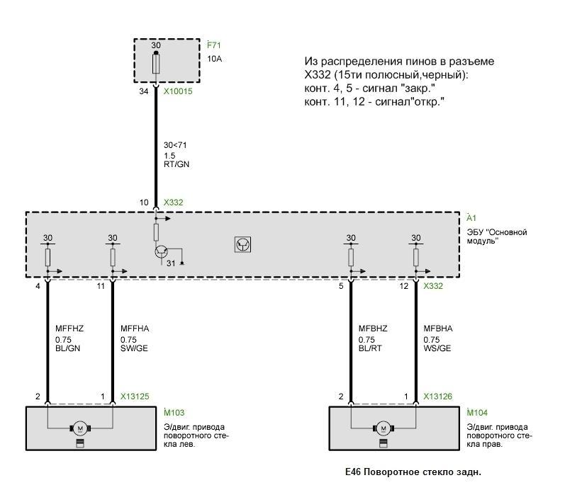

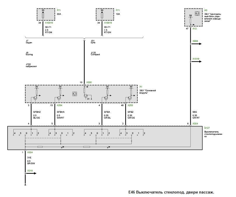

Долго искал и наконец купил задние электрофорточки на компакт, в комплекте с кнопками.
Кто знает, как с минимальным колхозом подключить все это хозяйство или где посмотреть электрическую схему компакта?
В разъемах кнопок машины нет пинов как раз под форточки, придется тянуть проводку. Куда и как подключать -х/з.
Вроде как бы, подключение аналогично задним стеклоподъемникам седана, только что-то боязно, т.к. моторчики форточек явно слабей по току чем стеклоподъемники.
Всем заранее спасибо за помощь

LEX_A70, wds есть где посмотреть?

Электронный каталог схем и еще кучи инфы по электрооборудованию автомобилей bmw.
Очень советую настроить свой комп для работы с ним.
Там найдешь всю информацию по возникшему вопросу.
Есть онлайн версия
http://etk.bmwsar.ru/wds/

E36 compact m43b19TU 2000
E46 sedan m54b22 2004
Pavlik вне форума   Сказали "Спасибо" за это сообщение: 1 Ответить с цитированием
Старый 29.05.2015, 13:06   #10
Pavlik, огромное спасибо тебе!!!
