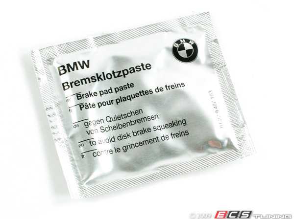

Старый 04.04.2012, 15:56   #8
Вес репутации: 191
Сообщение от malenkiy Посмотреть сообщение
Олег_spb, в оригинале она черная, типа графитки
она прозрачная сам покупал и мазал
может мы говорим о разных смазках?
вот
Добавлено через 27 секунд
хватает ее кстати на долго
