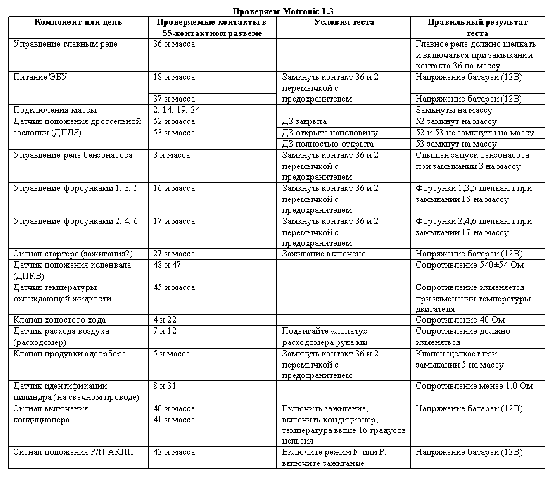

искра от мозгов идет. смотреть реле дме может оно не работает.
ну или сами мозги . вскрой посмотри.
извиняюсь. на фото не правильно указано реле мозгов, оно не первое, а посередине стоит.
