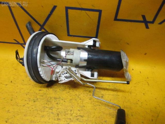

Пригнал в сервис - подключили к системе промывки инжектора, залили бензина - завелась, топливный насос под замену.
Какую фирму выбрать? Насколько хватит недорогого китайского?
Возникла вторая проблема, загорелась лампочка давления масла. Что могло случиться? бензин мог просочиться в масло?

Сообщений: 75
Сказал(а) спасибо: 15
skyivan Нейтральная репутация
Сообщение от Vakil Посмотреть сообщение
хомутом притягиваешь через кусок резины bosch'евский от ваз 2110, по производительности и по расключению они идентичны, ставил сам такой, понятно что вроде по колхозному, но что родной что bosch 2110 практически одинаковы. только проводки чуть допаять, и главное по уровню его выставить..а так ходит свое долго...накрывается раз в 5 лет...
skyivan вне форума   Ответить с цитированием
Старый 21.02.2014, 10:46   #18
Вес репутации: 157
Vakil, ставь от 2110 или волги, VDO, не гудит, качает отлично, по разъемам совпадает, по размерам тоньше родного на 0.5-1мм, вырезаешь полоску из баклашки, оборачиваешь насос и вставляешь на место. цена 1000-1200р и делов по замене 1-2 часа
Вот-вот. от камеры кусок резинки, и хомутом притягиваешь. только замерь расстояние до всаса насоса, я на 1см выше уровня насос закрепил, промучался 2 дня - машину завести не смог, еще раз пересобрал, всё заработало. по времени дольше снимать сиденье заднее и крышку бензобака откручивать. а так работы на 30 мин.

skyivan, не пойму, что там хомутом затягивать?
Старый 21.02.2014, 11:26   #21
Вес репутации: 202
ставь от 2110
два года - полет нормальный!
Viber 9109347325
Старый 21.02.2014, 11:30   #22
Вес репутации: 157
Artem Shlykov, ну так а я о чём фирма то одна, и движки объемом схожи. И, как говорится, а если не видно разницы.........

ALEX_2568,у меня не такой корпус был на м43 97г
Никаких резинок и вставок от баклажек не делал, я насос просто запихнул в посадочный корпус, (да, он тоньше родного) первый раз ставил на растяжки из пластиковых хомутов. Когда второй раз разбирал насос, (где то через год, по другой причине) пришел к выводу, что и хомуты не нужны, всплыть он не может
на тазовском насосе надо спиливать пластиковый корпус вокруг фишек (папы) и одну папу подточить надфилем по ширине, так как на тазовском насосе они обе широкие, а родные (мамы), что на проводах отходяших от корпуса насоса - одна широкая, вторая узкая.
пластмассу удобно обпиливать по кругу ножовкой по металлу и оставшуюся часть откусить кусачками, занимает - ну может 1 минуту времени. подточить надфилем папу, тоже - 1 минуту примерно.
затем вставляем насос на место, одеваем гофро шланг - диаметр одинаковый на насосах, соединяем провода, сеточку и на место его запихиваем. Ну для пущей важности можно 1-2 пластиковых хомута поставить, что бы не всплывал
разницы я не заметил, два года он нормально отработал и так и продал машину, (покупателя соответственно оповестил, что насос заколхожен)

leo318, наверно отличаются рестайл и дорестайл, у меня авто 91г.в. насос как на фото.
