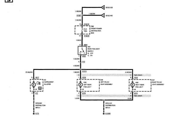

Помогите советом, пожалуйста, совсем запутался. е36 93 год.
В комплекте только задний левый ПТФ, он не горит (лампа двухконтактная). На приборке постоянно горит индикатор заднего птф, загорает при повороте ключа в положение 2 и на заведенной, на кнопку никак не реагирует.
Схема у него такая примерно? Т.е сразу с АКБ через пред-тель на кнопку, а затем на фонарь?
Вынимал пред., снимал кнопку, т.е. цепь должна была прирваться, но индикатор не реагирует. Что может быть? Какая-то другая всё-таки схема подключения у него или глюк приборки?

так ты посмотри провод который на приборку идёт, может он от чего другого плюс получает. А так схему ты сам выложил, вроде всё понятно, единственное стоит уточнить когда на предохранителях есть ток, думаю что там условия типа габаритов и ключ во 2 положении.
