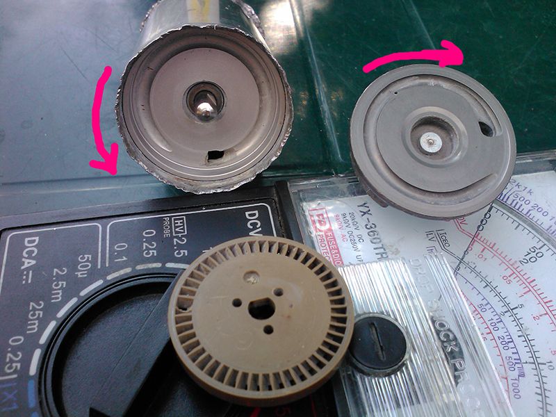

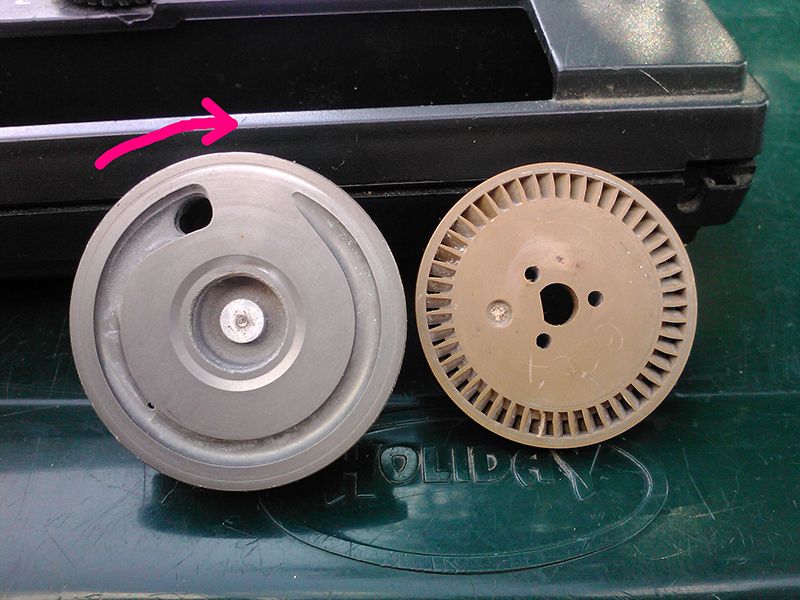

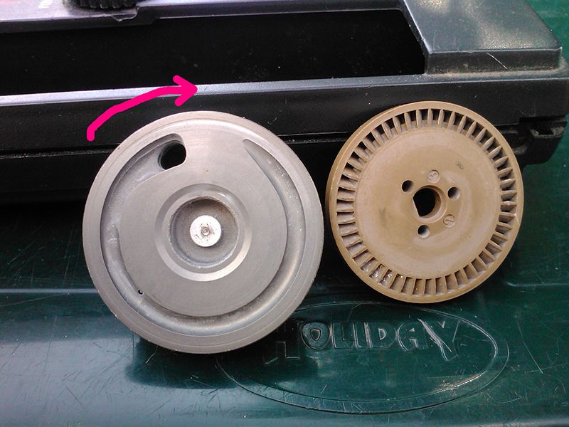

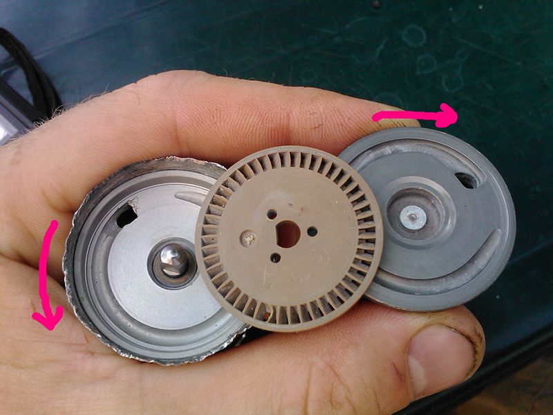

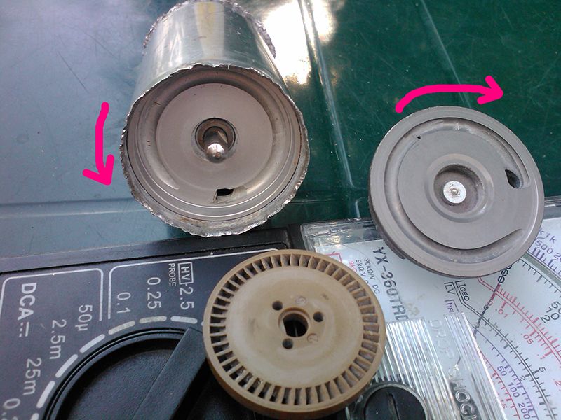

направление вращения бензонасоса.
По рассеянности не запомнил как лежит турбинка в бензонасосе.
Направление движения ротора указал.
с права вход топлива. слева выход.

она должна выталкивать вверх

Второе фото правильно, если слева выход бенза.

разобрался.
первый вариант рабочий.

Лопатка повреждена, долго не проживет.
