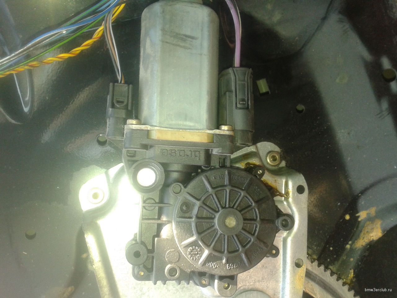

Всем привет! Установил другую водительскую дверь а там моторчик с двумя разьемами. А старый такой:
Новая дверь фото
Подскажите как подключить дверной шлейф чтобы стеклопод заработал

а разве крепления под моторы у них не одинаковы? высверливаешь из своей родной двери двухпиновый, и ставишь вместо вот этого, "мозговитого"

Пурген, с двумя фишками рестаил идет,а с одной дорест.у меня 92г одна как на первом фото,а на доноре 95года по две фишки

whor, они разве будут работать? Если как-то тупо напрямую, но мозги-то совсем разные.

на старой водительской двери одна фишка 6 пин и кнопка 5 пин на нее

Пурген, ну так высверли и вытащи весь мотор с ножницами из старой двери и поставь на свою новую(крепления всего 4 заклепи и один шуруп. должны подходить). предварительно высверлив двухштекерный мотор из новой естестно. ну и проводку дверную поменять тож придется... вааще не пойму в чем проблема, элементарно же все
пс. заставить двуштекерный работать как старый не возможно. у старого мотора, мозги в корпусе с самим мотором, а у двуштекерного они вынесены в отдельный блок под названием зке, который за бардаком.

Спасибо за совет. Но надо именно этот мотор подключать ибо старая проводка и механизм с моторчиком сильно жизнь потрепала
