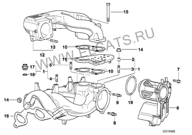

shanna, трубка КРКГ норм продувается легко. Покажи на схеме что за прокладки впуска ?
Я решил все-таки одну дроссельную снять для начала
Старый 19.06.2016, 21:03   #19
shanna
Аватар для shanna
Регистрация: 30.06.2009
Сообщений: 632
Сказал(а) спасибо: 58
Сообщение от pronin Посмотреть сообщение
Видно?

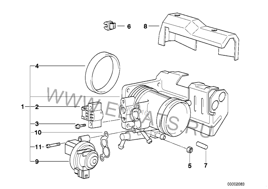

Для дросселя под номером 4 прокладка ?
Старый 20.06.2016, 07:17   #21
shanna
Аватар для shanna
Сообщений: 632
Да.
