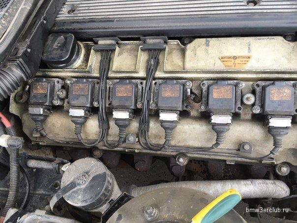

что за мотор на е 36
по птс 150 кобыл 1992 год купе,а что на деле?

Судя по "тонкому" впуску он и есть )

TemTom, Похож на M50b20 tu

m50b20, А разве он не TU-шный? там же видно что ванос есть

Сообщение от He.pro.Fun Посмотреть сообщение
ну даже мне кажется что он ТУ ))

Ту, конечно

Ту, конечно
а что слева в углу за фигня с дудкой не подсаажешь?) к ней проводку отрезали((

О чем речь ?

О чем речь ?
смотри на фото левый верхний угол...

интересно что за датчик врезан систему охлаждения в патрубок, это колхоз????
cкорее всего автономная сирена
Не знаю:/ только купил
У меня м3 приборка, может что бы t норм показывало?

М 52простой а. ТУшный с двумя анусами

kuban, тут как бы про м50 речь идёт )))

Эта дудка где только не стоит, от сигнализации сирена.

Это обычный м50 с ваносом. На м52 горловина заливки масла ближе к радиатору стоит, и крышка под ваносом пластиковая

Bayker, Катушки зажигания и маслозаливная крышка говорят о том, что это двигатель M50. А вот то что клапанная крышка на М52 пластиковая, не совсем истина. На первых двигателях M52 клапанная крышка была металлическая, а уже потом ее заменили пластиковой.
