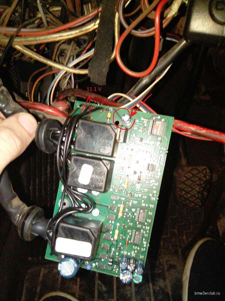

Опять такая же байда, индикатор либо перестает мигать полностью, либо еле видно. Как будто не xватает напруге. На конусе в центре 11,1 В, на колбе 0,5-1,5 В. Читал на сайта с прибалтики пишут должно быть 12 В. Разобрал я коробку управления, там простенькая сxема. Но вот интересно, что на плату питание приxодит 12.6 В, а вот проxодя через цепь теряет до 11.1, Единственное, смутил 1 кондер на этой дорожке как раз, внешне вроде не вздут и без подтеков. Но вот он полярный конденсатор 25В 22мкФ, скажите почему у него с обои ног идет напруга, а не как у другиx + и -, на одной только ноге напруга проверяется. Ниже фотки, что думаете по сей проблеме, кондер может себя так вести ?
[IMG][/IMG]
[IMG][/IMG]
