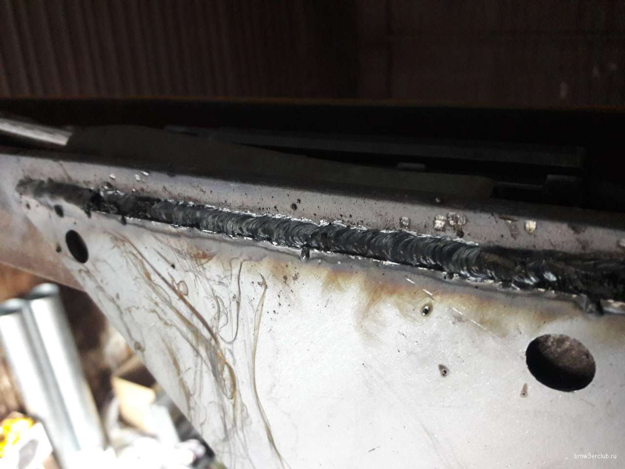

похвалюсь и здесь качеством шва инвертором.

Александр Новик, 5мм?

Александр Новик, сварил таки?

5мм?
4мм к швеллеру

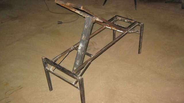

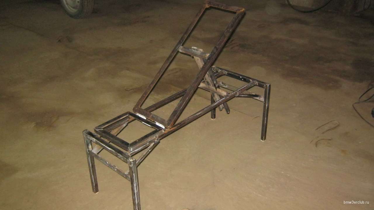

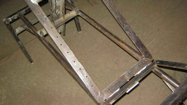

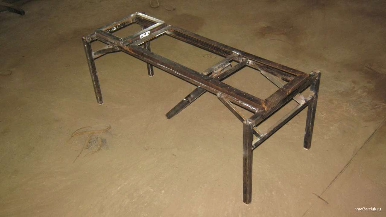

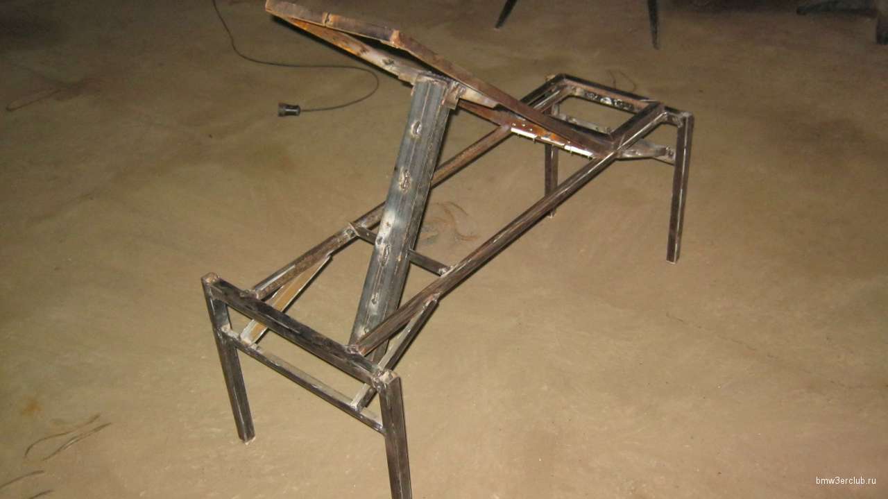

Александр Новик, шов красивый видно что руки прямые и набитые! Я вот на недельке побаловался дугой, скамью наклонную для жима сварганил, по принципу "я его слепила из того что было..." чета получилось вроде
