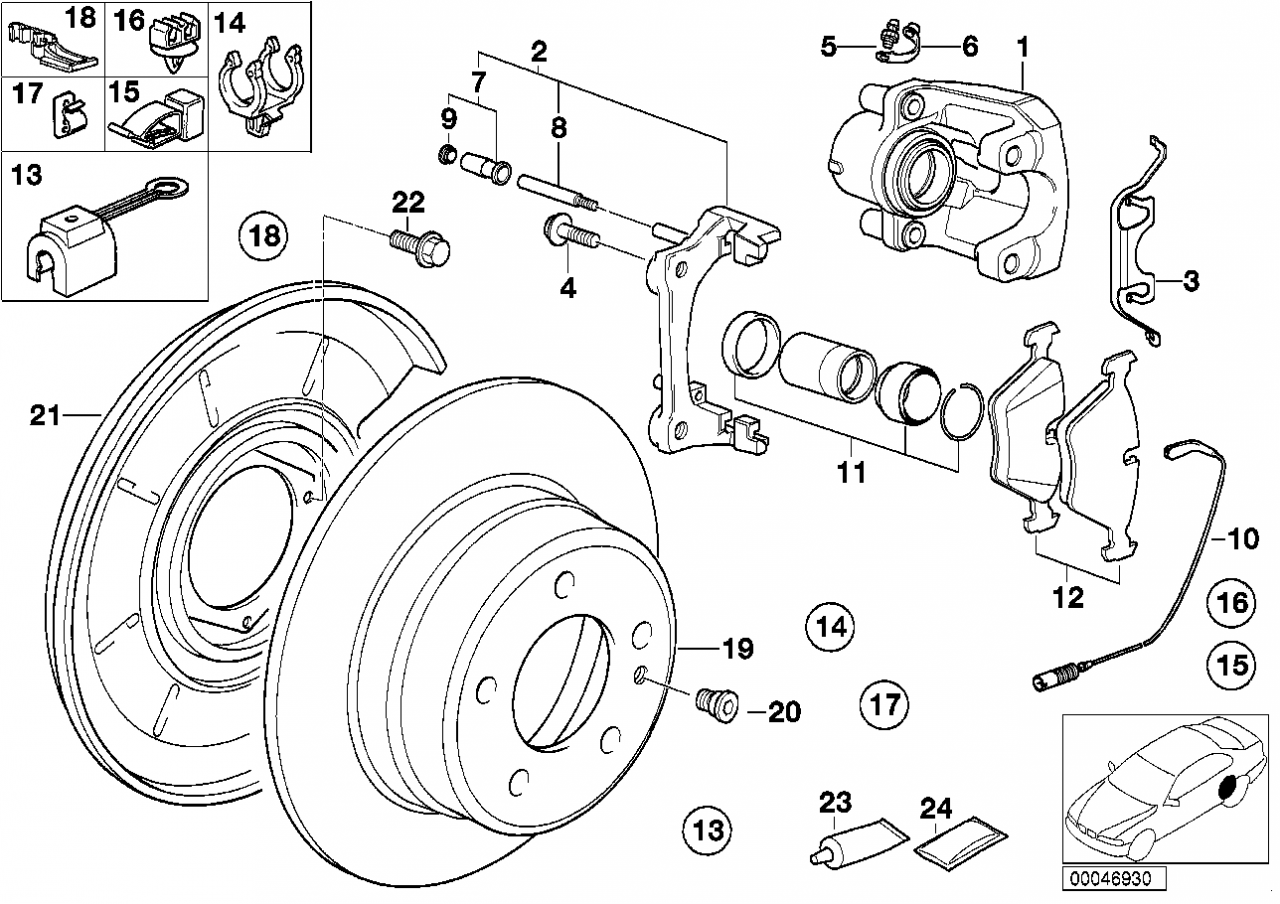

Добрый день. Буду реставрировать задние рычаги под вентеля. Щитки тормозные в печальном состоянии позиция 21, я так понял, что тут такая же история как и с передом- щитки без выпрессовки ступицы не поменять?
Старый 16.12.2017, 16:21   #16
Алекс с915оа
Аватар для Алекс с915оа
Регистрация: 12.10.2012
Автомобиль: бмв 318 м43 1997
Сообщений: 1,240
Сказал(а) спасибо: 29
Вес репутации: 40
Да, нужно снимать ступицы.
Алекс с915оа вне форума   Сказали "Спасибо" за это сообщение: 1 Ответить с цитированием
Старый 16.12.2017, 18:10   #17
Поблагодарили 131 раз(а) в 121 сообщениях
Стоп, а каким образом реализован ручник в данной конструкции?
Старый 16.12.2017, 19:52   #18
Алекс с915оа
Сообщений: 1,240
Вес репутации: 40
Система ручника, здесь не обозначены.
