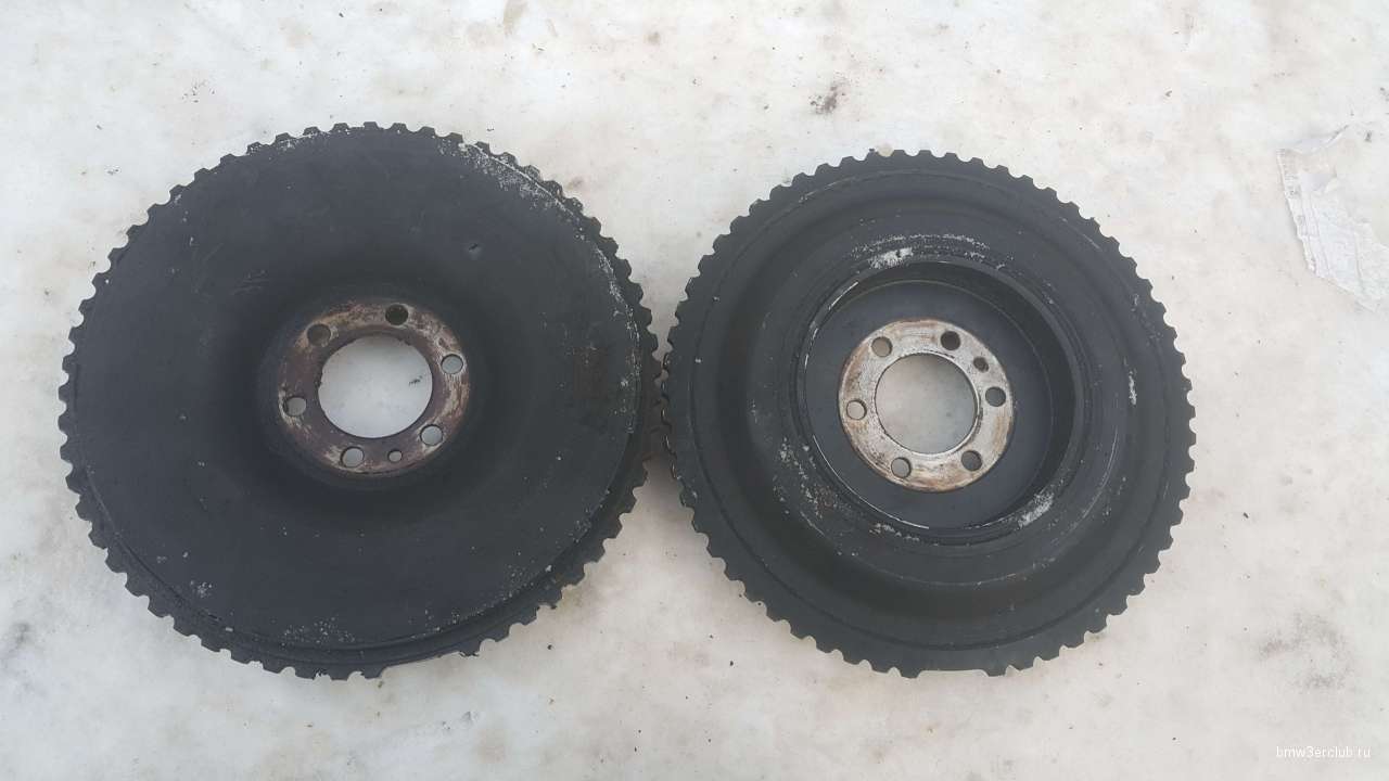

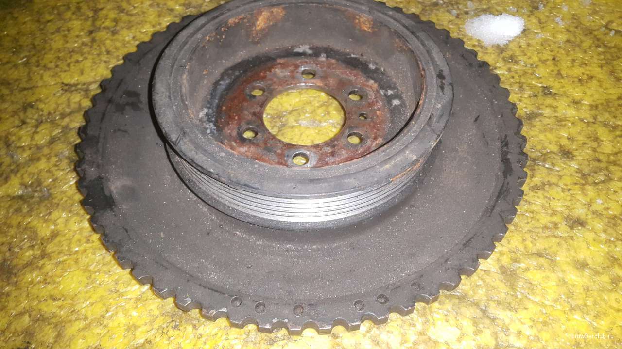

Здравствуйте!bmw e36 m50 b20 ,решил поменять шкив коленвала,с разборки достал от e34,внешне отличия есть..свой еще не снял.Вопрос подойдет ли такой,в чем отличие?

там где крепиться он к колену,есть отверстие под шпонку. относительно него посмотри зубья(есть прогал между ними).

да,разница есть...получается если сажать на шпильку у двух шкифов разнятся положения прогалка между зубьями....я так понимаю если завести будет троить или не заведется?

отличие только ванос/неванос.
если нужен безванос пиши есть в Москве. на фото слева.

Если прогал на зубьях не совпадает, не заведешь-проверено

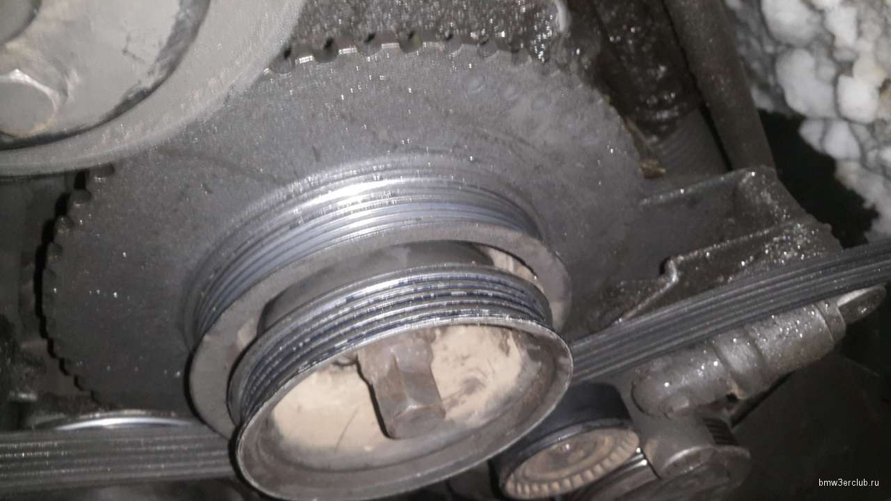

Причина изначальная замены шкифа,была в "вихлянии" его,сейчас нашел с разборки замену,но поменяв проблема осталась,как разборщик сказал ,пробуй менять фланец("ступицу") к которому крепиться шкиф!
Посоветуйте в чем проблема????

Сдерни фланец, поменяй, если есть пневмопистолет

А такое вообще может быть из за фланца???читаю в основном из за шкифа биение,было такое у кого нибудь,что из за фланца бьет???понимаю,что придеться мучаться с болтом этим,поэтому спрашиваю,оно того стоит..

Попробуй, может шпона разбило, либо посадили криво, короче вскрытие покадет
