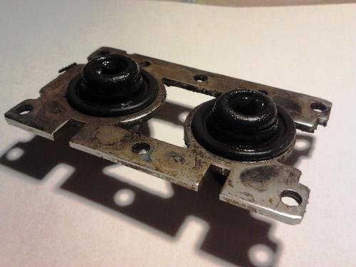

Ну и напоследок вот что творилось в моих клапанах
Слушай, а как ты снял металлическую планку, которая сверху слева в кадре?

Igorevich, просто подковырни ее аккуратно ножиком с нескольких сторон.
Если что, снизу в центре - это сами катушки клапанов, просто лежат вверх ногами эти катушки тоже можно вытащить из корпусов. у меня они вывалились сами, когда я все мыл в теплой воде. Конструкция клапанов такая, что антифриз в норме заполняет всю центральную полость этих катушек тем самым смазывая шток, который ходит туда-сюда. В самом верху корпуса клапанов тоже есть уплотнительные резинки, чтобы фриз не выдавливало наружу. Вот их тоже надо проверить на герметичность. на днях буду реставрировать свои клапана, так что если не горит, можешь подождать. все будет видно на фотках

ISH, да, это хороший вопрос думаю, что просто оставлю как есть я, если честно, не совсем догоняю смысла этих торчащих шишечек на резинках. основное уплотнение делается широкой частью этих резинок(которая у меня осталась). а эти шишки... ну х.з. может когда были новыми, то уплотняли, чтобы фриз не попадал в катушки. хотя такая конструкция не может выдержать два бара. второй вариант - они служили просто в роли отбойника, когда клапана шли вверх. но и это тоже как то стремно, т.к. конструкция там такая, что та часть, что могла бы биться, просто болтается и стучать не может. короче, решено забить

Igorevich, да не, скорее эти шишечки - это "защита от дурака" для немцев, которые собирают все это дело. там вон на корпусах катушек есть дырки, куда эти "клепки" должны попасть. мои тоже очень неохотно разъединились. так что просто тонкий ножик вставь между металлом и пластиком и подковырни аккуратно
