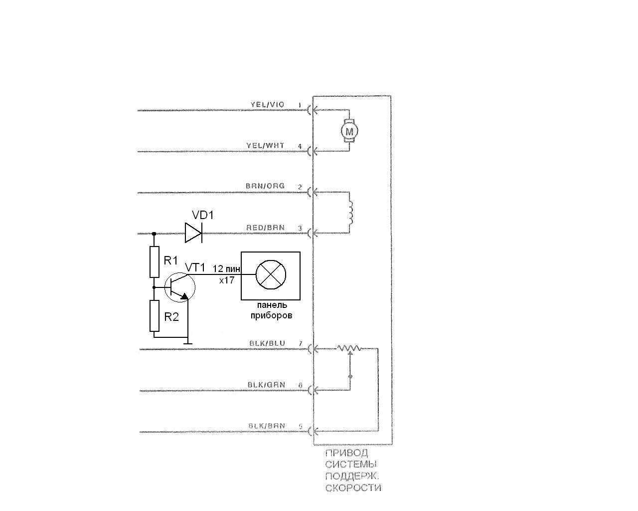

Сообщение от Skyline Посмотреть сообщение
Ghih,
Как до схемы круиза доберусь, могу написать без проблем. Только это для дорестайлового блока в металическом корпусе. У тебя другой и схема другая. Может так и не получится..
Skyline, Расскажи пожалуйста подробнее, что и куда подключал, для индикации, пусть пишут про "колхоз". Хочу все же ее себе сделать, Раз с 25ым не получилось.
Вот схема моего мотора:
Что и куда подключить?

Старый 11.09.2015, 02:37   #294
Skyline
Регистрация: 04.11.2008
Адрес: Череповец
Сообщений: 2,634
Сказал(а) спасибо: 38
Вес репутации: 65
Схема немного отличается на рестайле, но вроде должно работать..
Про выбор диода писать не буду. Про выбор транзистора тоже не хочу. Это долго. Тип видно по схеме. Основные параметры - коэффициент усиления тока, максимальный ток, мощность и напряжение транзистора. Для расчёта схемы используется ВАХ при включении с общим эмиттером. Соотношение делителя напряжения R1-R2 выбирается таким, чтобы ток через базу транзистора при нужном напряжении сигнала управления не превышал максимально допустимого значения. Резистор R2 выбирается таким, чтобы он уравновешивал потенциал базы с потенциалом эмиттера для переключения в режим отсечки при пропадании управляющего сигнала.
Ghih, соберёшь?
Ghih, соберёшь?
Skyline, После всего описанного выше, сначала мне нужно собрать разлетевшиеся мозги. А потом переосмыслив суть данной проблемы, прийти к единственному правильному решению: "Количество затраченных мозговых ресурсов(весьма ограниченных по данному вопросу), в разы превышает результат данного действия. Тем самым квалифицируя его(действие) нецелесообразным."
Знал бы что все не так просто, то и со схемой не напрягал. Моих "базовых" знаний, мягко скажем, недостаточно. Думал нужно "присосаться" через диод к одному из проводов идущих на мотор, да и все....
Ну а Ты молодец, Собрал рабочую схему, и на хрен интеллигентно послал...
