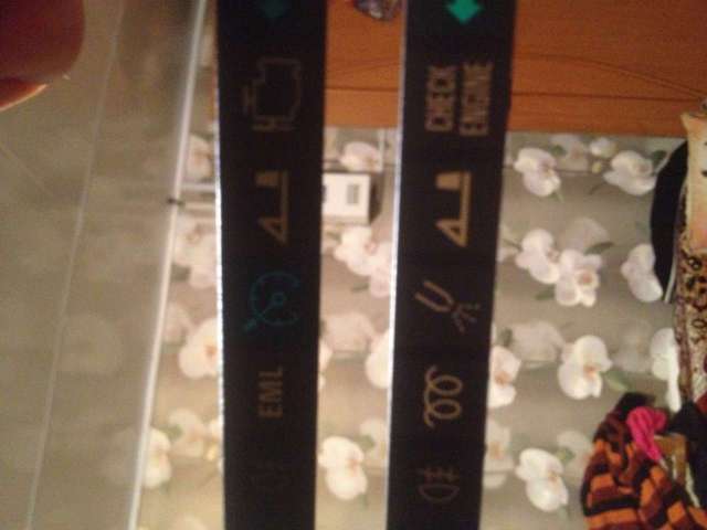

Старый 27.05.2017, 03:04   #358
allosby,
Ghih,
mikam,
Я про вас помню
Надеюсь внятные фотки и видно что ничего не доработано
