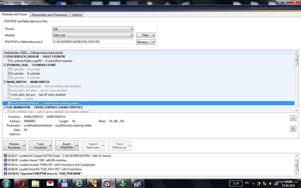

Поставил 497 на переключатель, Нет реакции на кнопки. Кодировал, по умолчанию с добавлением опции 540. Кокой параметр нужно в НСЦ поставить на переключатель?

могу заверить 497 HW08 SW04 с джойстиком под рулевым не работает
при любых настройках постоянная ошибка связи с мультирулём...

bes_com, я в диагностике не силён, а почему у тебя выбран 36 кузов а не 38-39?
Старый 07.09.2019, 20:41   #400
bes_com
Аватар для bes_com
Регистрация: 25.07.2008
Адрес: Рязань
Сообщений: 3,778
Сказал(а) спасибо: 37
Вес репутации: 77
Всмысле почему? Он стоит на е36 и закодирован под е36
