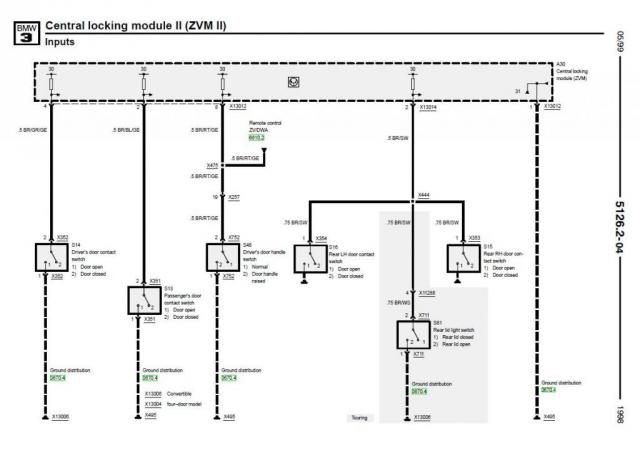

1. По концевикам всех дверей: подскажите все концевики работаю так? при закрытии двери кнопочка нажимается и цепь размыкается, у водительской так же или наоборот при нажатии цепь размыкается?
2. По концевикам задних дверей: в концевик идет 2 провода - один (Коричнево / Черный) второй (помойму коричнево / красны) - Суть темы: если их соединить или разъединить все одно и тоже двери как бы закрыты так как что сигналка что центр замок реакции ноль дверь откроешь замок в водительской повернешь закрывает без проблем, а должна вроде как не закрывать замки или со второго раза.
в чем проблема не пойме вопрос такой концевик может (Коричнево / Черный) на минус? для открывания и для запирания цепь прирвать, на сколько понял по схеме ZVM 1992 года. там концевики идут на массу. Я правильно понял?
3. По установки Сигналки Старлайн A6:
не понял куда сувать вот эти провода -
Сине-черный провод (№13) - подключите к кнопочным выключателям дверей, замыкающимся на корпус при открывании дверей.
Сине-красный провод (№6) - подключите к кнопочным выключателям дверей, замыкающимся на +12В при открывании дверей.
я так понял с нашими машинами №6 не нужно подключать, а №13 на все двери через диод, или нет?
выделил, для всех дверей.
Сообщение от Бандит Посмотреть сообщение
честно говоря вопрос не понятен. жирным выделил утверждение.

да на 13 напаиваешь 3 диода, 1 к водительскому концевику, 2 к пассажирскому, 3 к задним, они общим проводом идут.

По второму пункту концевики задних дверей (провод Коричнево / черный) замыкание его идет на массу?
при открытии - закрытии или нет?

да, при открытии все концивики замыкают на массу.
вот схема смотри...
