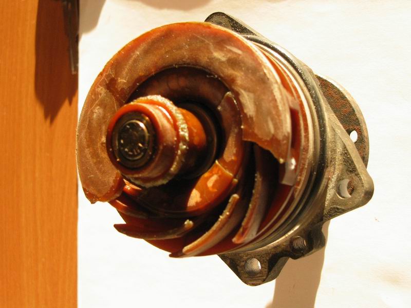

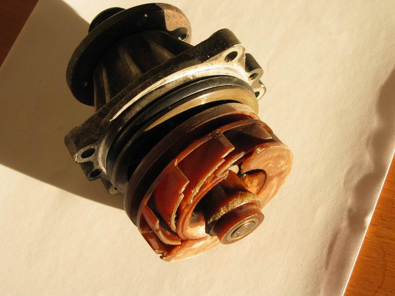

Продолжение про термостат или помпе 12 лет
вот такая красотища открылась мне после 2 -дневных попыток после смены термостата реанимировать систему охлаждения моего M50B25.
термостат поменял ну думаю все. не тут то было-перегрев продолжается, печка холодная. начал гонять пробку, выгнал. Печка задула горячим. дал оборотов - печка начала остывать а стрелка t ползти вправо. Жопа полная. Посещают мысли о пробитой прокладке ГБЦ. плохие мысли, вредные. решаю своими силами менять заранее купленную помпу тк дальше 20 м от гаража отъехать не могу. Помпа была куплена одновременно с термостатом, тож оригинальная с металлической крыльчаткой, но к замене предполагалась позже.
вообщем самое главное это открутить термомуфту дальше все просто.
Поставил, собрал - красота! стрелка стоит как вкопанная.
PS когда крыльчатка помпы отрывается на 6500 об/мин, перегрев наступает мгновенно
DimTic Дим , а это не оригинал был ??? Почему крыльчатка пластмассовая ???
Iceberg
Оригинал, токо 92 году выпуска те с конвейера. Была такая бага у BMW, ставили сначала с пластиковой крыльчаткой, потом они начали трескаться и рассыпаться и заменили на металлическую. токо не помню в каком году на металл перешли.
Посмотрел, подумал, а не поменять как и мне помпу. Так, заранее, для профилактики как говорится.
Профилактика это ведь ЛУЧШЕ!!!
DimTic, спасибо за фотки!
Michael
профилактика великая вещь !
затрат вообщем немного: 55 баксов помпа оригинальная и антифризу еще литр-два
DimTic Прям фотография моей бывшей помпы! Это помпа фирмы Ina, которая и сейчас производит многие узлы, которые Баварцы пакуют в оригинальные коробки и поставляют своим покупателям. Ina шла как оригинал до конца 92-го года, далее Баварца прикинули одно место к носу, и решили обратиться к фирме Hepu, чей продукт мы и сейчас получаем в оригинальной таре. То-же, только в упаковке Hepu стоит 1100 рублей.
