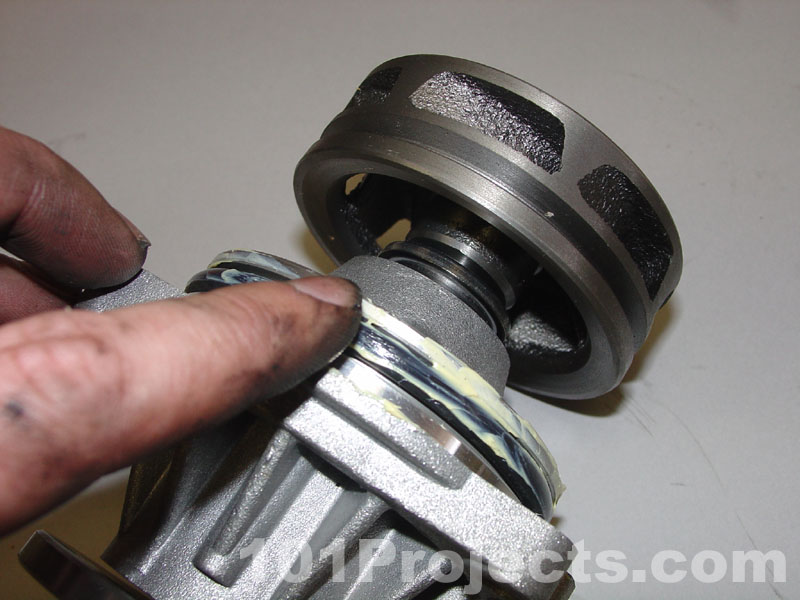

Чем они тут мажут? На герметик вроде не похоже или всё-таки он?
