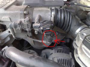

Ребят, а что за датчик такой? У меня крепеж сломан и когда его крутишь холостые здорово меняются...
"здесь должна быть картинка"
Добавлено через 19 секунд
А как вставить картинку-то????
Вот, вроде бы получилось))) Двиг М43, 1.6, 102 лошадки
http://www.imageup.ru/img160/fishka352449.jpg.html

superromer, http://www.imageup.ru/

superromer, она у тебя ASC+T и? если так то это ее датчик

Кто "она" и чей "ее""??? Снимал я корпус, к которому фишка подключается-что-то типа магнита. Надевается он на сердечник, который остается торчать после снятия корпуса.
Добавлено через 9 минут
Сдается мне, что датчик положения дроссельной заслонки...Или он слева на рисунке???

слева датчик дроселя,а справа датчик ХХ

Блин, тогда у меня холостые регулируются вращением этого датчика))) Корпус, точнее фиксатор сломан, держится он на резинке, и при вращении датчика обороты растут/падают...А в каком положении он должен быть?
значит он у тебя помер иначе не как не регулируются ХХ просто прикрутил и всё а дальше мозги раотают так как надо

А разве из датчика ХХ не должны выходить трубки? Или я это про регулятор ХХ. Это ведь разные вещи?

разные
