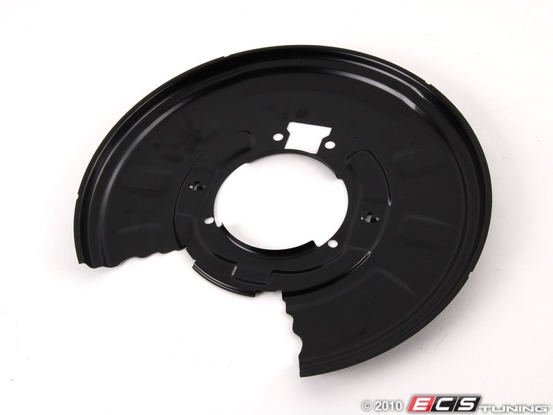

Парни, а есть у кого нибудь фотки задних пыльников от 46ой 330? В ETK на картинке у них отверстие центральное квадратное какое то Это действительно так?
EP46622
JG77332
MAD MAX вне форума   Ответить с цитированием
Старый 12.12.2012, 12:16   #73
KOMEPC
Регистрация: 02.05.2008
Сообщений: 2,221
Сказал(а) спасибо: 36
Поблагодарили 67 раз(а) в 54 сообщениях
KOMEPC Нейтральная репутация
Coupe M52B20 Manual '97 Clubsport
KOMEPC вне форума   Ответить с цитированием

KOMEPC, Дай Бог тебе здоровья!!! )))))
Спасибо.
