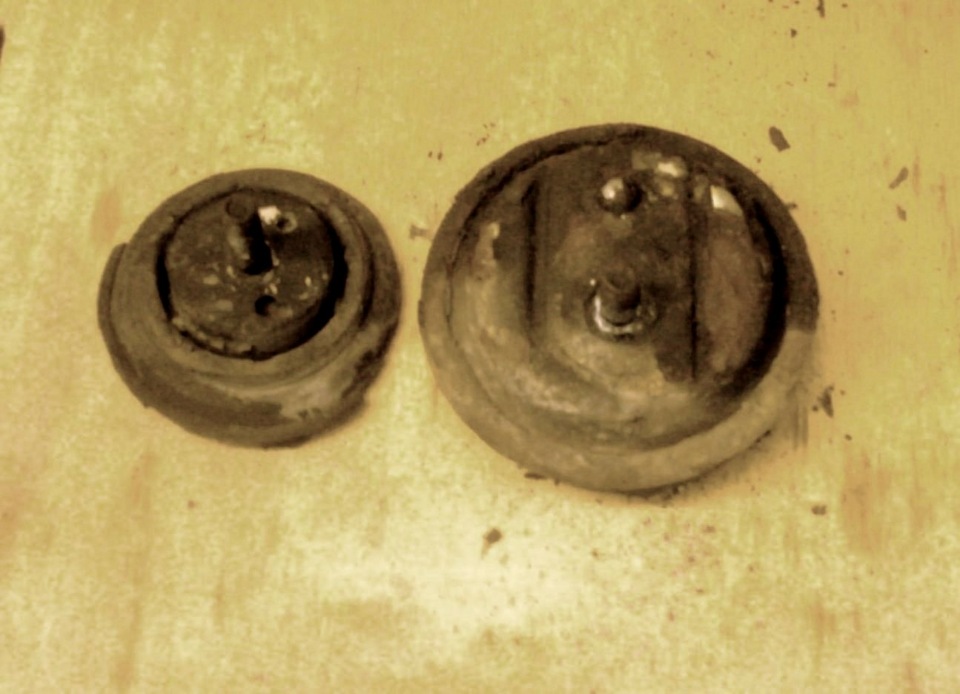

Как произошла замена опор недавно мною:

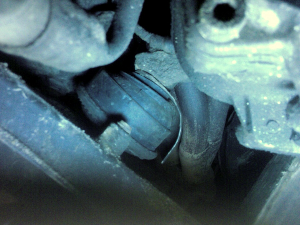

По внешнему виду сверху, опоры двигателя не внушали доверия, по этому, при удобном случае, были незамедлительно заказаны новые.

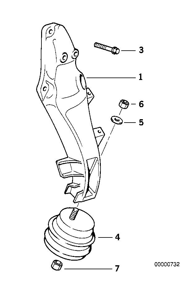

Напомню артикул, если кому понадобится: 11 81 1 141 37.

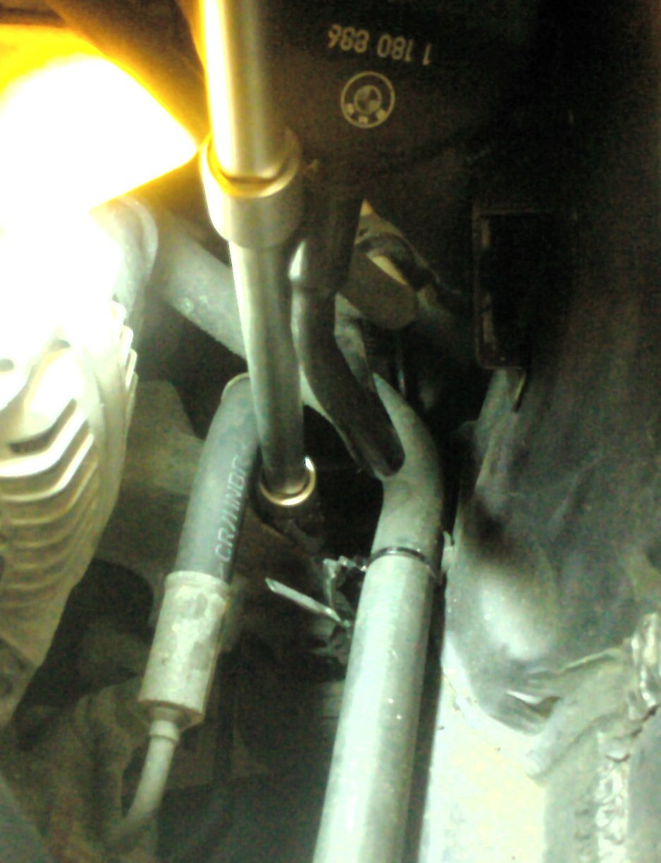

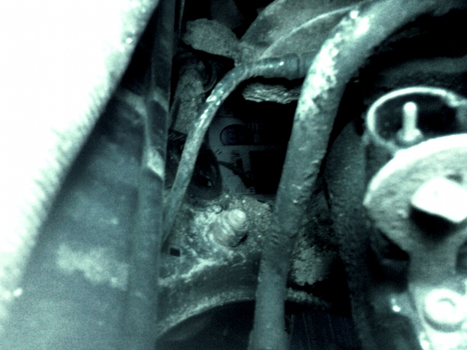

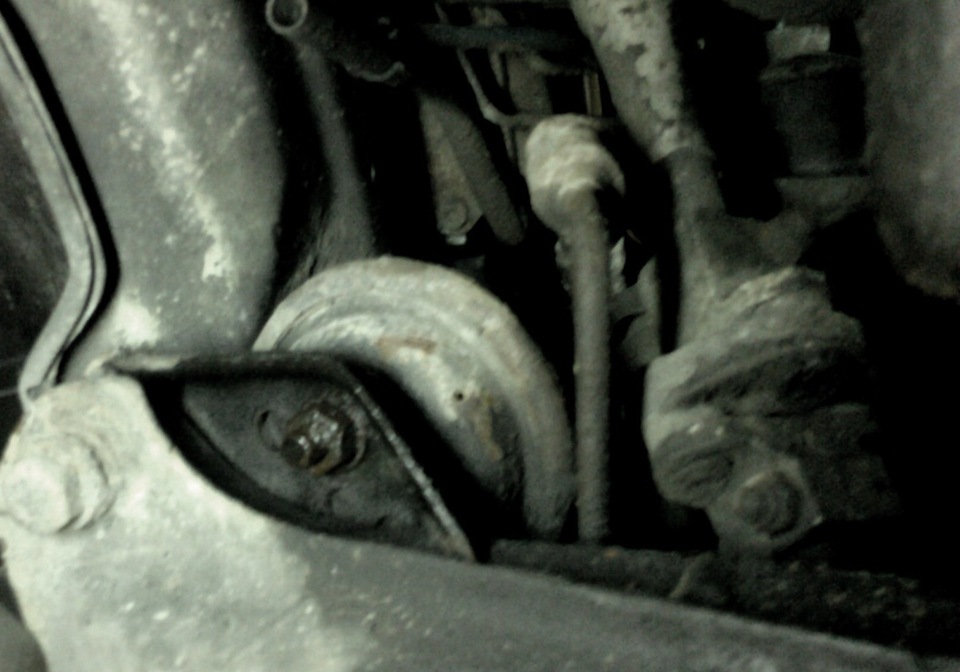

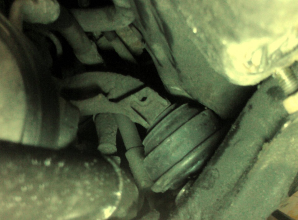

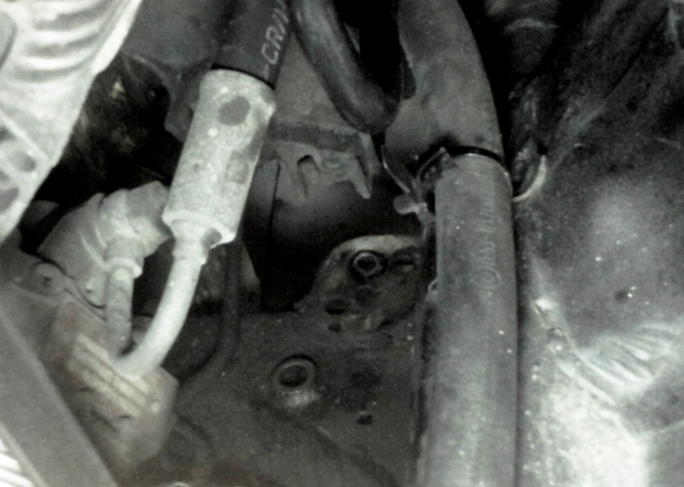

Ямы в гараже нет, по этому машина на козлах, но это даже удобнее. Откручиваем нижнее крепление опор и на всякий случай опоры коробки (Ослабляем подъём мотора)

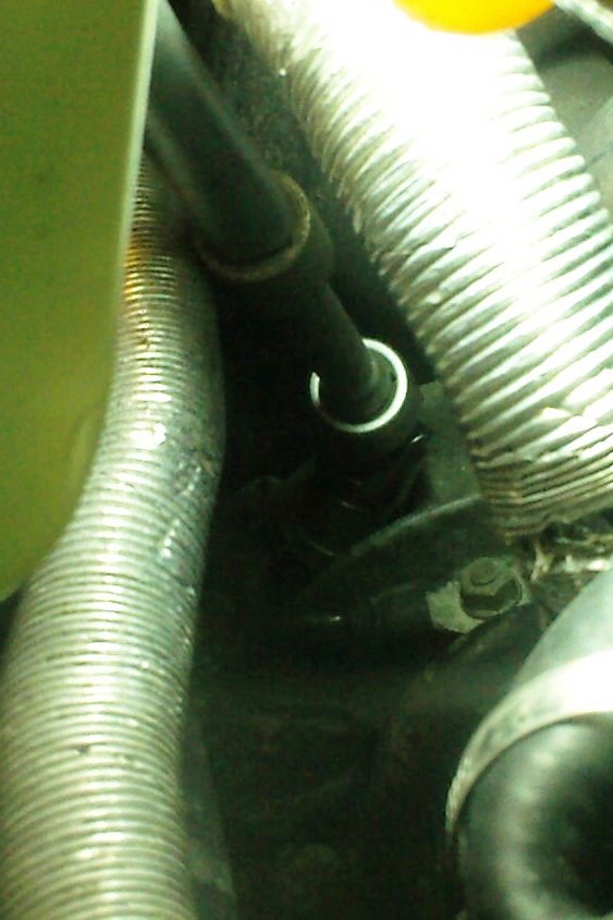

Верхние гайки отворачиваем при помощи нехитрого набора: трещётка, удлинитель, колено, головка.

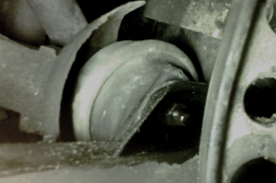

Домкратим поочередно под кронштейн крепления, через узкую доску и вытаскиваем какие то обломки вместо опор))
Новые опоры по отверстиям встали как родные ( Хотя бывали случаи в нэте, что заказанные опоры в итоге рознились по креплениям)
