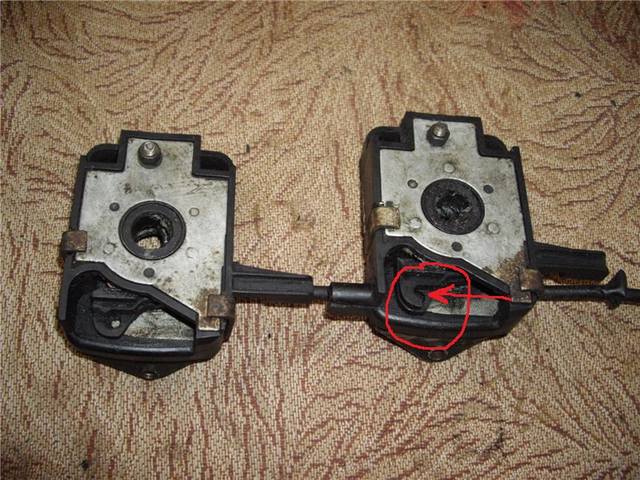

alexbmw318, недавно проделывал такую операцию
Самое сложное, покрайней мере для меня, было снять ноздри затем открыл правый (по ходу движения) замок, просто дернув за короткий трос. С левым мучился минут 15, не мог понять как открыть, потом вспомнил, что у меня есть два б/у замка, достал, посмотрел конструкцию. Там всё элементарно, нужно надавить на капот и нажать пальцем или отвёрткой на рычажок, за который цепляется тросс.
если найду фотку, щас выложу.

Вот нашел
