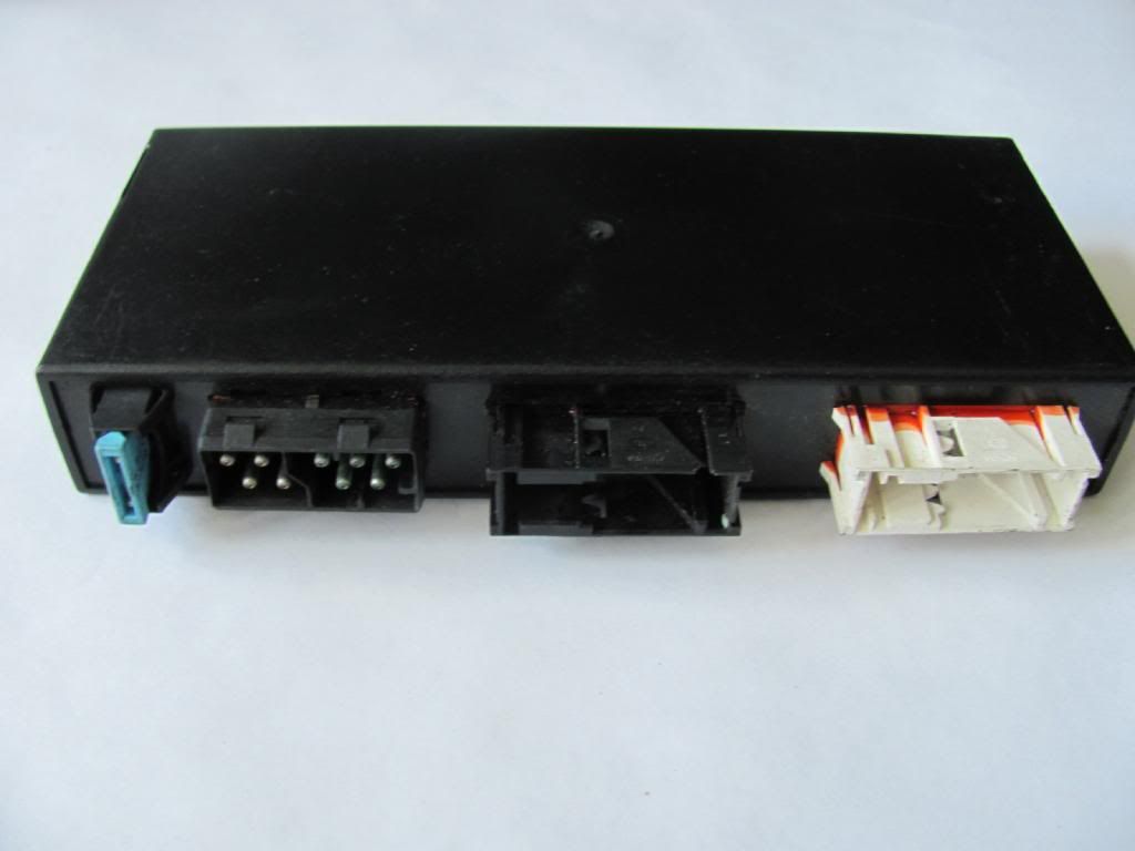

Подключение электролюка
Подскажите какое реле нужно для подключения люка и как правильно его подключить. просмотрел все темы про люк, начинают обсуждать одно, а заканчивают совсем другим не по теме, некоторые картинки и схемы в темах не показывает либо удалены уже.
Имеется такой люк http://ib3.keep4u.ru/b/2011/09/17/8a...826d928433.jpg
и такая кнопка http://s013.radikal.ru/i324/1201/a8/7356869ce752.jpg
вроде подключил провода как стало ясно из других тем, но остается два провода, как их подключить к реле и к какому (сколько контактов) ? https://cloud.mail.ru/public/826bcf5...4585353453.jpg

ГУРОН, на фото, умный моторчик от рестайлового люка, для него нужен блок ЗКЕ, в твоём случае, проще купить дорестайловый моторчик (у него всего два провода) и силовую кнопку, и тупо подвести к мотору два провода, + и -

Старый 22.02.2015, 23:33   #7
whor

ALEX_2568, чем умный люк от не умного отличается?

whor Нейтральная репутация
у него автодожим есть. как со стеклами. на простом моторчике такого нет.
ну вот так он примерно работал у меня
https://www.youtube.com/watch?v=fuV4yJSMp98
на запирание завязана нештатная сига, но по сути, это эмуляция удержания ключа в замке двери при запирании авто

Старый 23.02.2015, 07:40   #10
Вес репутации: 157
villagebro,
и работает он с блоком зке
ALEX_2568 вне форума
Умный люк работает с одного нажатия и доводится сам, работает через блок комфорта (zke), а обычный состоит из мотора с двумя контактами, реле и силовой кнопки, нажал на кнопку и держи пока не закроется/откроется
с звм тож работает
Сообщение от 63Lavr Посмотреть сообщение
с одного не доводитса. открывается да, одним нажатием, а закрывая нужно кнопку держать(в оригинале), в целях безопасноти так замутили, дабы не зажать чего нибудь, или кого нибудь..

whor, а разве с ЗВМ не силовые кнопки работают?
в процессе эволюции, зв модуль имел два исполнения, первый и второй. с первым вариантом работает люк только на силовой кнопке и реле комфорта(которое является собой по сути реле времени, подающие на мотор люка напряжение, какое то время после остановки двс. те чтоб не тыкать ключом зажигание, можно было закрыть люк удерживая кнопку). второй вариант зв уже работает как и с реле комфорта(те силовым управлением люка), так и с умным моторчиком(позволяя дожать люк, удерживая ключ в лечинке воддвери на запирание).
ps. возможно, умный моторчик люка можно присабачить и к первому поколению зв модуля. но в оригинале, когда на авто ставилсась эта вариация зв модуля, умного моторчика еще в практике не было...
whor вне форума
Старый 24.02.2015, 10:27   #16
Вес репутации: 157
whor, понятно, думал ЗВМ с силовыми, а ЗКЕ с рестайловыми, слаботочными.
