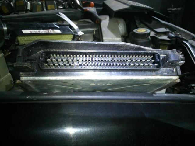

Блок управления двигателем, вопрос.......
Всем привет, у меня мотор м50 ваносный, стояли мозги сименс, можно ли их заменить на бош? Да, нет, и если да то какие подойдут? Всем спасибо!

А зачем если не секрет

В машине до меня был свап двс, это все что известно, что еще меняли никто не знает, но вся проблема в том что едет совсем плохо. Тяги нет.

Можно переделать на бош.. но смысла никакого, на эти деньги лучше сделай диагностику хорошую,
не едет этот мотор с нерабочим ДМРВ, лямбдой, ДПРВ, ДПКВ. нерабочим ваносом.
маловероятно что накрылось все сразу, скорее всего что то одно, поини и будет тебе счастье.
у меня у самого м50в20ту с такими же мозгами и все ок, никакой головной боли, старый датчик дпрв поменял с рассыпавшейся изоляцией за два года и все, и поехала опять))
с бошами гемора больше, имхо датчики у них менее надежные потому как подделок дешевы много.

Я все это понимаю конечно, мне нужна помощь по запчастям, новая лямбда дорого стоит, я бы контрактную купил но у нас нет, вобщем нужны лямбда, мозги на акпп (на старых мозгах плата подгорела но пока работают), и редуктор лсд, надо найти как то и энергией можно доставить во влад

ну это фигня делов так то, вон тут скока разборщиков, посмотри тему продам на е36, создай свою в разделе куплю и тебе отпишут.
лямбды на м50\52 одинаковые штекера тока разные.
мозги акпп должны быть у каждого.
редуктор тоже не проблема, определись тока с передаточными

Не получается пока создавать объявления в разделе куплю/продам. У меня еще проблема, лямбда что стояла, на скрутках, фишки нет, как узнать распиновку, по цветам, там 4 провода
Отсутствие лямбды влияет на приемистость двс и расход топлива на бмв е36?
