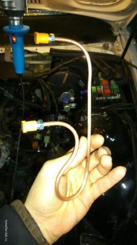

Замена ГТЦ M52 на ГТЦ от S52
Посвящается переходящим с м52 на с52 тормоза без замены гидропривода абс.
Для моего авто декабря 1995 оказалось решением следующее.
В гтц м52 отвертия сделаны под штуцеры двух видов резьбы: м10х1 и м12х1.
В гтц с52 оба отверстия м10х1

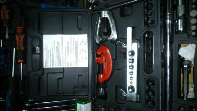

Одна трубка (задняя) замены не требует, надо только немного подогнуть. С передней - посложнее.
Судя по каталогам, поможет только оригинал, в условиях кризиса совсем неподходящий. Потому изготовил самостоятельно.
Пытался переобжать сталь - изуродовал всю трубку. Медь прикупил с внешним диаметром 5,0 мм и обжал соответствующей приблудой.
[/URL]
Сгибал не аутентично, зато без изломов - медь очень легко сплющить при малом радиусе изгиба.
Длина трубки 450 мм.
Информации немного, но всё же сократит время сборки если знать об этом заранее.

Так надо было брать набор, где в комплекте есть не только вальцеватель и труборез, но и трубогиб
