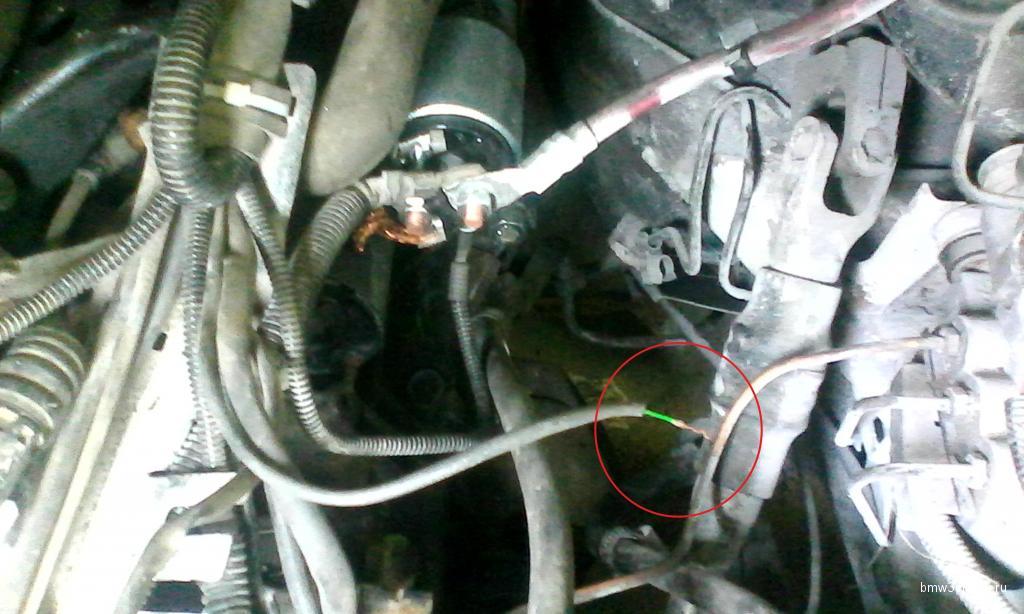

Всем привет. С моторной косы выходит провод, зеленый с черной полосой, конец у провода оторван. Куда он идет?

чет не найду его на схемах))) есть черный с зеленой полоской он от стартера к вентилятору управляещей электроники идет. в версиях для жарких стран.
а этот не помню блин, но сколько машин не попадалось он у всех откушен и все работает

На клему стартера под маленькую гайку.
Гасит климат мафон и прочее при стартере.
Про генератор 3 пина, задействовано 2.
1 зажигание
2 на приборку лампа.

999, интересно если он для отключения потребителей при пуске, то почему и без него все отключается?
но черт побери больше его реально в тех краях никуда не присобачить)))
1 зажигание
Прикручивается вместе с тем проводом который, на фото, снизу к стартеру подходит?

Отключается потому, что просадка. А с ним типа по команде сама гасится.
Прикручивается на самую маленькую клемку стартера. Но можно и к управляющему от замка .

999, нет не по просадке, видимо где то он напрямую ловит сигнал
