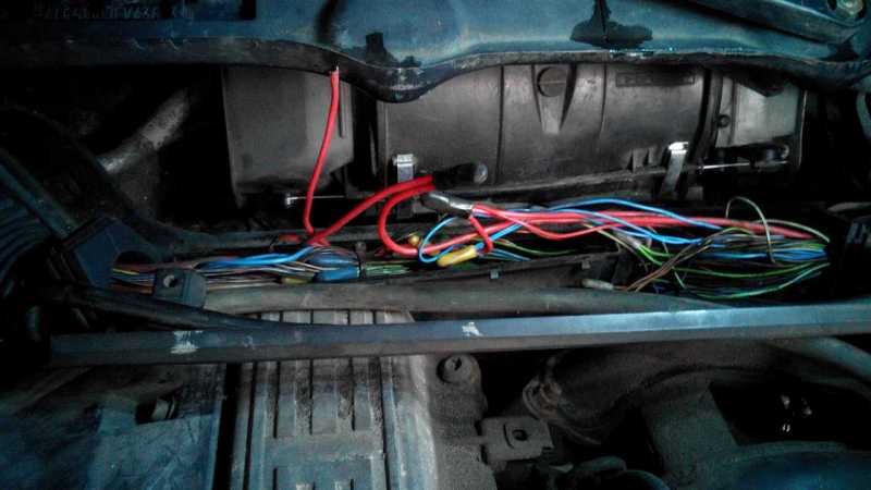

короче, разобрался.
окислился и переломился провод от АКБ. видимо чуть кантачило - для тестера хватало, а под нагрузкой не работало.
провод этот идет в пластиковом черном коробе что за двигателем между движком и вентилятором печки (кожухом). там очень много соединений на обжимах.

там соединение x2112... в этом коробе. плюс с акума на мелкие расходятся... еще минут 5 и я бы скрины выложил а теперь и не надо. да и лень

у меня как то начала стрелка тахо прыгать сама по себе... на работу двигателя(m41) никак не сказывалась. полтачки излазил, нашел в этом коробе несколько сплавившихся друг с другом проводов... починил и проблема со стрелкой ушла навсегда....
