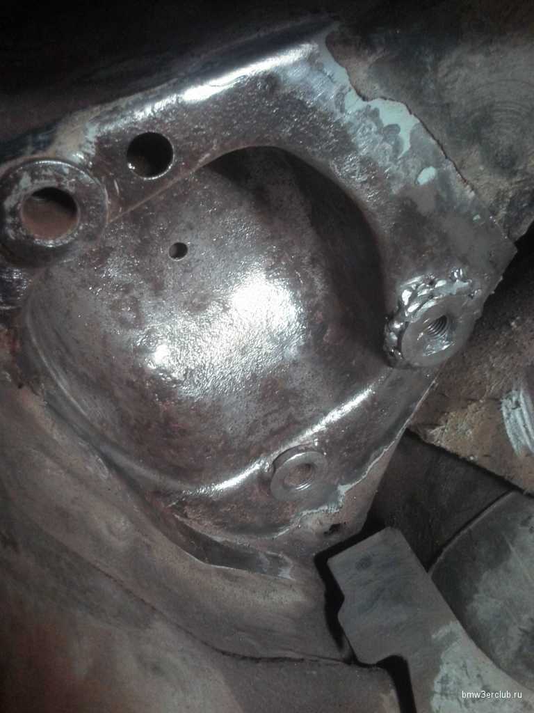

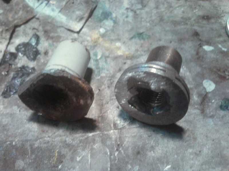

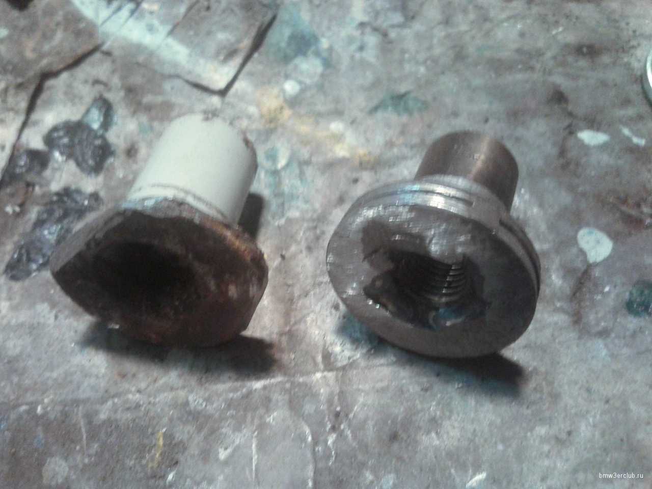

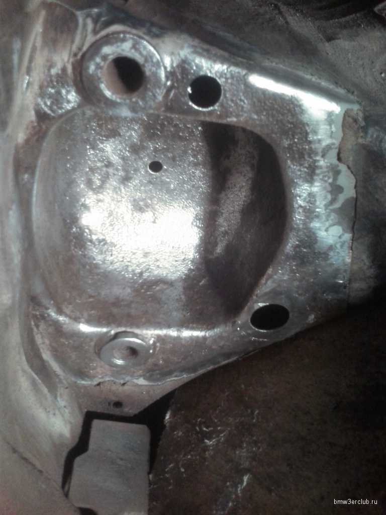

Высверливание в данном конкретном случае закончилось неудачей. Сверло пошло в сторону и резьба была испорчена. Оставлять убитую резьбу в месте крепления рычага - с этим я не согласен категорически. Была выпилена втулка, по ее образцу изготовлена подобная. Резьба такая же 10х1,5, под оригинальный болт. Втулка вварена, попутно зачищена поверхность чашки - она была стандартно ржавая. Продлим жизнь этой машине )))

Старый 03.09.2015, 08:56   #17
Вес репутации: 157
Alex_320, как старые футорки удалял?
Старый 03.09.2015, 09:11   #18
Alex_320
Аватар для Alex_320
Регистрация: 30.07.2008
Автомобиль: разные
Сообщений: 2,239
Сказал(а) спасибо: 101
Спилив дремелем сварочный шов.
